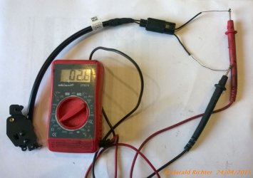

Ich würde gerne messen, aber die neue Stecker werden jetzt mit einer Gummihülle gegen Feuchtigkeit geschützt. Auf die Schnelle komm ich da jetzt nicht rein. Ich muss morgen mal 2 dünne Drähte einführen und dann mal messen.

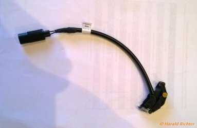

Das sind die neuen Kabel.
Sind das wirklich Schalter oder Hallgeber bzw Initiatoren.
Beim Schalter wenn auf der anderen Seite keine Elektronik angeschlossen ist müßten die Werte gegen 0.5 bzw ca 3Ohm gehen wenn er geschlossen ist .
LG Andreas
LG Andreas

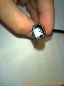

Hat dein Schalter auch schon den von mir geposteten Stecker?
Ich messe morgen die neuen Schalter die ich hier habe und poste die Werte.

heute habe ich einen neuen Mikroschalter durchgemessen: auf - 2,79 Kohm zu-0.56 Kohm. Es sind die gleichen Werte wie der alte Schalter.

Das Spezialwerkzeug ist nichts anderes als eine Crimpzange. [emoji41]
Was die Kupplung angeht, sicher kann auch der obere Stecker umgebaut werden -> Löten.

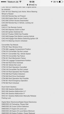

Nach auslesen und löschen des Fehlerspeichers erscheint sofort wieder ein Fehler : Kombi A258 Adresse 60

Über Check-Control bekomme ich CC-ID 558 angezeigt.

Beim alten Schalter haben wir bei der Durchgangsmessung sofort den defekt feststellen können.
