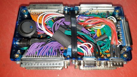

Umbau des Konzentrators K1 (V4) abgeschlossen. So langsam wird es recht voll in dieser BlueBox. :D
Vorher:
20231212_014913_cpr-jpg.620039
Nachher:
Fertig umgebauter Konzentrator K1 mit neuem JBE Y-Kabel zum Messen der Signale am Kofferraumschloss.
Jetzt muss ich wieder am Fahrzeug testen...

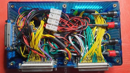

Y3_SimBox
Mit dieser weiteren BlueBox kann ich nun bis zu 3 Mikroschalter-/Hallsensor-Messkanäle mit korrigierten Signalen übersteuern.
Über diese roten Patch-Drähte ist eine freie Zuordnung der 3 Schalter (560/2770 Ohm schaltbar) zu je einem der 24 Kanäle Richtung Dachsteuergerät (CVM/CTM) möglich. Das Dachsteuergerät wird dadurch mit korrigierten Signalen versorgt, das Dach/Verdeck kann trotz akuter Störung(!) sofort wieder verfahren werden.

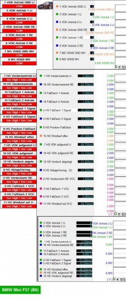

So sieht die Y3 LiveView mit 24 Kanälen für alle Sensoren und Antriebe des Mini F57-Verdecks aus.
30 verschiedene Diagramme, die Livedaten der Antriebe, Sensoren und Versorgungsleitungen der Sensoren auf der Zeitachse anzeigen.
In den unteren 6 Diagrammen werden Signale übereinanderliegend dargestellt, um ggf. Synchronisationsfehler zwischen der meist linken und rechten Fahrzeugseite erkennen zu können.
Das sieht dann z.B. bei einem Z4 E89 mit einer Störung so aus (roter Kasten):
Der Zeitversatz beim Schalten der beiden Signale (grün und blau) wird vom Steuergerät erkannt und es bricht mit einer "nichtssagenden"(!) Fehlermeldung ab.

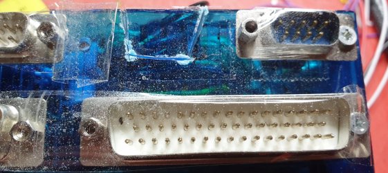

Umbau des Konzentrators K5 abgeschlossen.
Vorher-"Wimmelbild"
20240118_090719_cpr-jpg.624260
Nachher-"Wimmelbild" :D
Auf Ebene der Messbuchse B6 für den Mini F57
20240118_090723_cpr-jpg.624261
Weitere, von oben nicht erkennbare Korrekturen gab es auf den Pin-Ebenen darunter.

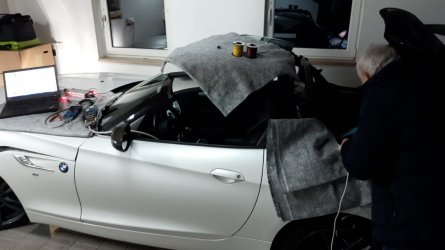

Ich bin am gestrigen Freitag in den "Genuß" einer absolut professionellen Instandsetzung der Dachelektrik gekommen. Meinen Dank an Robert und an meine Garagenvermieterin, die den Platz neben dem Patienten zur Verfügung gestellt hat.
