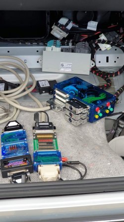

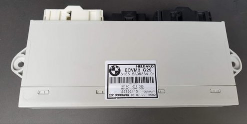

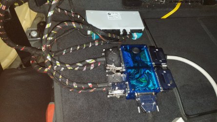

Sodele, Konzentrator Nr. 5 lebt auch - (Z4 G29, der ganz neue 4er G23, i8 Roadster mit 2x CVM Steuergeräten, Mini F57):
Am Wochenende folgen die ersten Live-Tests...
20210625_022722-jpg.501787
Tests am G29 erfolgreich abgeschlossen: :) :-)

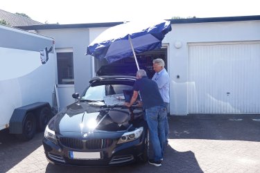

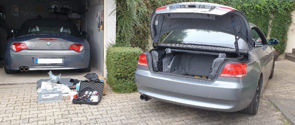

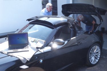

„Man at work“ oder: Lehrstunde am Zetti-Dach
Fazit der heutigen Aktion für mich: Es ist schon faszinierend, was unser Dachspezi Robbi sich so alles an Kenntnissen, Fertigkeiten und Equipment zugelegt hat (bis hin zur Müllsackwassersperre :D). Die Arbeit als solche macht wahrlich einen ausgesprochen durchdachten und akkuraten Eindruck – im Falle eines Falles wäre man da gewiss in guten Händen :t. Naja, und ein netter Erklärbär ist er nebenhin auch noch ;) …

Dieter, ich dachte du hast einen Weißen Z 4, hast du gewechselt? oder ist das nicht deiner!
Hallo Albert,
war nicht meiner, der ist weiterhin weiß ;). Mir wurde freundlicherweise die Möglichkeit angeboten, an einer Prophylaxe-Aktion am Zetti von @Fischtown (per Anwesenheit 8-)) teilzunehmen und ein wenig Horizonterweiterung durch unseren Dachzampano über mich ergehen zu lassen :D. Und wenn auch das meiste Erläuterte wieder flöten gegangen ist oder noch gehen wird, so habe ich doch zumindest den einen oder anderen wichtigen Tipp verinnerlicht. Sehr empfehlenswert, wenn man mal die Möglichkeit erhält ...

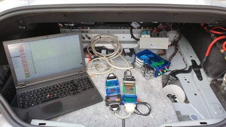

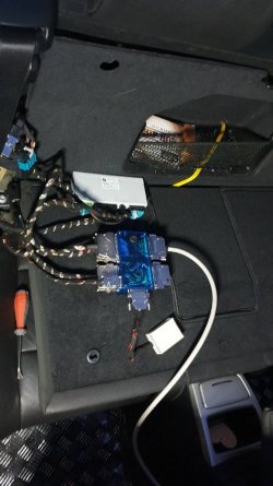

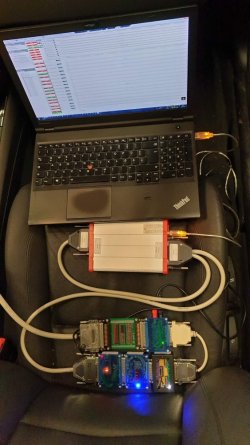

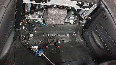

Test des Konzentrators K1 auch am 3er Cabrio E93 erfolgreich abgeschlossen: :) :-)

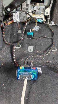

Dort ist das Dachsteuergerät CTM hinter der Rückbank verbaut:
Funktionierendes E93-EKG:

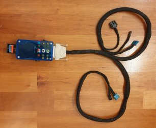

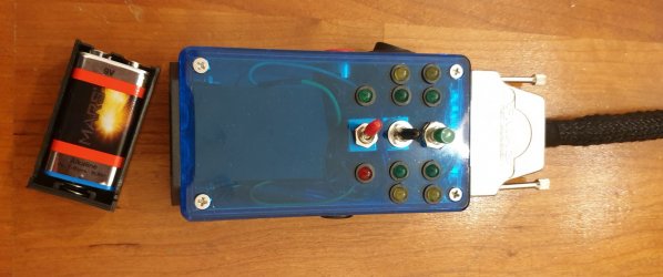

Zwischenzeitlich gibt es auch hierfür eine BlueBox:
20211128_184109-jpg.523542
Die nächste BlueBox ist fertig: :D
Wahlweise über eine 9V Blockbatterie, ein externes Netzteil oder die 12V Autobatterie zu betreiben.
Testgerät für das Kofferraumschloss:
  • Z4 E89
  • 3er E93
  • 4er F33/F83
Damit kann ich mobil alle 3 Motoren individuell in jede (auch Zwischen-) Position verfahren sowie die Zustände von allen 4 Wechselschaltern über diese 4 LED-Gruppen anzeigen lassen.
