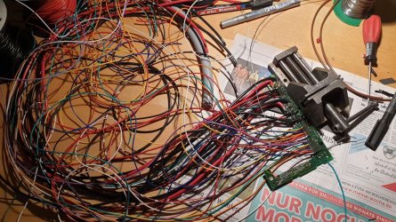

Durchgang der neuen Drahtverbindungen muß ich testen, Korrektheit der für den neuen Messstecker unterbrochenen Leitungen sowie potentiell falsche Verbindungen (Kurzschluss zwischen Drähten/Pins) muß ich noch überprüfen.
Soweit habe ich es gestern noch vorbereiten können:
Mit Hilfe der grünen Platinen an den jeweiligen Eingangs- und Ausgangssteckern (oben 25-polig, links 50-pol. für den G23 Messausgang, unten 78-pol für die Eingänge) kann ich relativ schnell jede einzelne Verbindung durchtesten und jede einzelne Leitung auf Kurzschluss gegenüber jeder anderen testen.

Tests erfolgreich abgeschlossen, ein wenig in der BlueBox aufgeräumt, alle Stecker wieder angeschraubt:... aber erst mal testen.

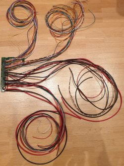

Und gestern wurde dieses erste, 2018 entwickelte Y-Kabel wieder geschlachtet und in 4 Teile zerschnitten, nachdem es mehr als 2,5 Jahre im Kofferraum von meinem Z4 gelegen hat.![]()
Erst mal siehst Du ja nur das Halbzeit-Ergebnis. Morgen folgt die Fortsetzung...Ich sehe nur Kabelsalat, was macht man da außer Öl und Essig noch für Gewürze dran, Robbi?
Ist schon wirklich krass.Da könntest du mich 100 Jahre bei Wasser und trocken Brot einsperren, das würde ich nie hinkriegen, sowohl vom gewusst wie, wie es geht, als auch von der erforderlichen Feinmechanik zum verlöten der Teile.![]()

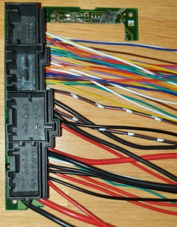

... und das ganze Gebilde in das Gehäuse des Original-Steuergeräts integriert:Je 50 Messdrähte auf der Rückseite der Platine...
... sowie an eine 50-pol. D-SUB Buchse angelötet...
Und dann?Jetzt fehlen nur noch die 4 Stecker am anderen Ende der rausgeführten Kabelstränge.
Fast fertig.Jetzt fehlen nur noch die 4 Stecker am anderen Ende der rausgeführten Kabelstränge.![]()

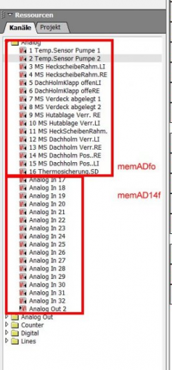

Mit mehreren "gestackten" AD-Wandlern könnten wir tatsächlich die Anzahl der zeitgleich zu messenden Signale auf z.B. 48 Kanäle vervielfachen, wie mir beim Testen letzte Woche bereits aufgefallen war...., da ich die Vielzahl der Signale auf 2 verschiedene Multiplexer aufteilen muss und nicht mehr alle zeitgleich (max. 24 Kanäle) messen kann.

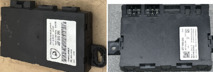

Das ist ja prima, dann kann ich mich ja an dich wenden, wnn ich mal nen Lambo habeHeute habe ich übrigens herausgefunden, daß ich mit dem Y2 Diagnosesystem auch die Verdecke der beiden Lamborghini Gallardo Spyder und Lamborghini Huracán Spyder diagnostizieren kann, da sie ebenfalls Standard-AUDI Technik verwenden.![]()
Y2-Gen.1 & Y2-Gen.2
Yep, ich bitte drum.Das ist ja prima, dann kann ich mich ja an Dich wenden, wenn ich mal 'nen Lambo habe![]()
Juhhhuuuuuuuuuuuuu, ...... ich tausche einfach meinen Z4 gegen einen Gallardo .................................. oder vielleicht doch besser gegen einen Huracan ......Heute habe ich übrigens herausgefunden, daß ich mit dem Y2 Diagnosesystem auch die Verdecke der beiden Lamborghini Gallardo Spyder und Lamborghini Huracán Spyder diagnostizieren kann, da sie ebenfalls Standard-AUDI Technik verwenden.![]()
