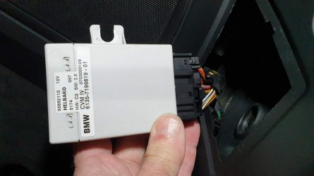

[x] Tests am Z4 E85 erfolgreich abgeschlossen. :11smitten
Das Y3 Diagnosesystem funktioniert jetzt auch am Z4 E85 / Mini R52.

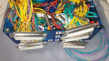

Sodele, Konzentrator Nr. 5 lebt auch - (Z4 G29, der ganz neue 4er G23, i8 Roadster mit 2x CVM Steuergeräten, Mini F57):
2x je 78-polige Eingänge für Y-Kabel
Nun endlich komme ich dazu, den Konzentrator K5 um das neue 4er Cabrio G23 zu ergänzen.
K5 Öffnen, Messausgang G23 ist noch nicht verdrahtet

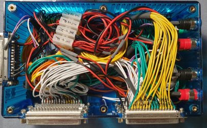

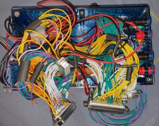

K5 vorher
K5 derzeit...
Der G23 entwickelt sich so langsam
Da geht noch a bisserl was... :D

G23 Messausgang komplett verdrahtet.
Morgen muß ich dann noch ein wenig aufräumen... :D
k5-4-jpg.570430
... aber erst mal testen.
Durchgang der neuen Drahtverbindungen muß ich testen, Korrektheit der für den neuen Messstecker unterbrochenen Leitungen sowie potentiell falsche Verbindungen (Kurzschluss zwischen Drähten/Pins) muß ich noch überprüfen.

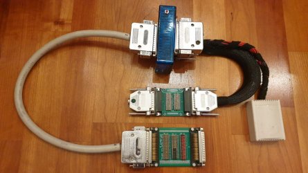

Soweit habe ich es gestern noch vorbereiten können:
Mit Hilfe der grünen Platinen an den jeweiligen Eingangs- und Ausgangssteckern (oben 25-polig, links 50-pol. für den G23 Messausgang, unten 78-pol für die Eingänge) kann ich relativ schnell jede einzelne Verbindung durchtesten und jede einzelne Leitung auf Kurzschluss gegenüber jeder anderen testen.

Hier nochmal zur Verdeutlichung das Y3-Diagnoseystem in einem Z4 G29.
Hinten im Kofferraum das weiße Verdecksteuergerät CTM. Darin eingesteckt meine beiden je 78-poligen Y-Kabel, die alle Signale erst mal in den Konzentrator K5 zum weiteren Messen abzweigen.
Unten links an diesem K5 ist das Messkabel für den G29 angeschlossen, über das ich dann die grafische Darstellung aller Sensoren und Aktoren erzeugen kann.

Und in diese Bluebox K5 habe ich nun einen weiteren Stecker (links oberhalb vom Messkabel) für den 4er G23 integriert.
