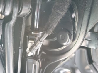

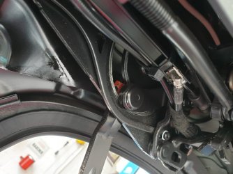

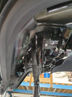

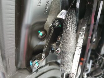

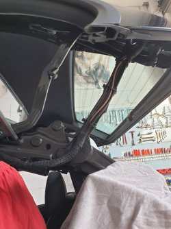

Hier ein paar Bilder der defekten Leitung.
Im Anschlussbereich des Zylinders ist soweit alles dicht. so wie es aussieht hat der Hydraulikschlauch im Bogen bei der hinteren Dachschale ein Loch/Riss.
Leider ist dieser Schlauch, für die meisten hier bekannt, nur im Set erhältlich und daher ein sehr stolzer Preis. Ich bräuchte ja nur die linke Seite....
Mein Plan: Linke Seite (Hydraulikschlauch und Kabel) ausbauen und alle Leitungen von einander trennen. Den defekten Schlauch bei einem Spezialisten neu machen lassen. Alles wieder zusammen bündeln und einbauen.
Was haltet Ihr davon? Schon jemand so gemacht?

Vermutlich ist die Leitung in der Dachschale gerissen, Anschluss Hydraulikzylinder ist sehr unwahrscheinlich.
Ich bin ab 9 morgen früh in der Werkstatt in Neuffen, aber das dürfte für Dich zu weit sein, oder? Ersatzkabelbaum ist vorrätig.

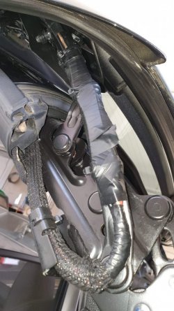

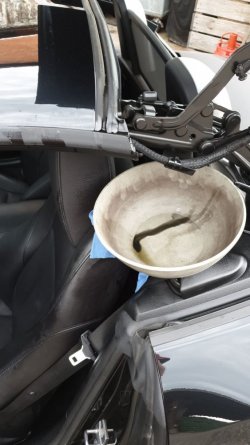

Heutiges Drama: Endstation beim Schliesen
Eine ältere Drahtreparatur auf der Fahrerseite von der BMW Fachfirma, die schon wieder gebrochen war!
Schaut selbst:
Unglaublich, was die da an Tape reingehauen haben. Und überflüssigerweise den verschweissten linken Mikroschalter getauscht.
Leider waren jetzt auf beiden Seiten alle Drähte und alle Hydraulikleitungen defekt.
