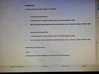

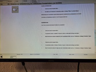

So, wollte mal den Stand der Dinge melden…
Ich konnte vor ein paar Tagen nun die Fensterheber erfolgreich anlernen.
Vorausgegangen war aber, das ich beide Seiten entlernt hatte. Ich hatte diese Anleitung
irgendwo hier im Forum gelesen, das das Anlernen initialisieren scheitert, wenn nicht vorher
beide Seiten die Initialisierung gelöscht wird. Ich werde den Beitrag mal raus suchen und verlinken.
Ich glaube, wichtig dabei ist auch, das man dies bei laufendem Motor macht.
Lg
So, ich muss mich revidieren. Motor soll doch laufen.
Hier mal das "Entlernen" (ist wirklich wichtig) und wieder anlernen.
