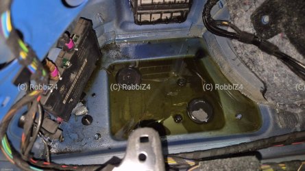

Dieses Schaumstoffteil, wo die Hydraulikpumpe drin ist, hatte ich gerade wieder in der Hand. Alles ist bereits nach unten mit einer Kunststofftüte abgedichtet, wie von RobbiZ4 empfohlen. Doch als ich mit der Hand darin herumgefühlt habe, war der Schaumstoff ganz unten ziemlich mit Feuchtigkeit vollgesogen. Also alles ausgebaut und an der Sonne gründlich getrocknet. Pumpe war unten leicht korrodiert. Korrosion mit Sandpapier entfernt und Pumpe mit Fett eingestrichen. Batteriewanne war auch etwas feucht, aber nicht nass. Jetzt frage ich mich, wo das Wasser herkommt. Fazit: Leute, überwacht diese Stelle weiterhin. Wasser findet Wege, um einen zu ärgern, auch wenn man das nicht für möglich hält!:g
... der Hand darin herumgefühlt habe, war der Schaumstoff ganz unten ziemlich mit Feuchtigkeit vollgesogen.
Wenn genügend Wasser in den Kofferraum eindringt, kann es ggf. über den Folienrand drüber laufen/tropfen.
Der Schaumstoff saugt's auf.
Parken die E89 dauerhaft draußen, dann kann das eingedrungene Wasser kaum noch verdunsten.
Jetzt frage ich mich, wo das Wasser herkommt?
Kofferraum im kritischen Bereich mit blauem Werkstattpapier auslegen und bei jedem Regen nachschauen. Küchenrolle ist eine schlechtere Alternative, da sich darin das Wasser verteilt und der Ort nicht mehr eindeutig lokalisierbar ist.

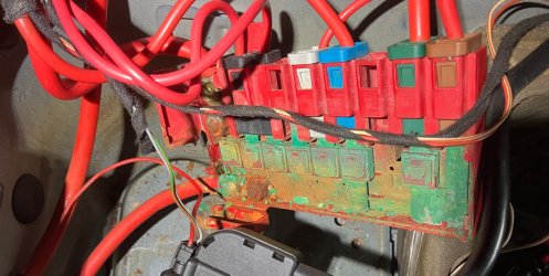

Bilderrätsel 3​
Was ist das?
  • [ ] die Rote Zora auf Extasy
  • [ ] Drama vor Eintreffen eines selbsterklärten Cabrio-Spezialisten, dem das dann aber egal war
  • [ ] FuseBox nach Wasser-Massage
  • [ ] grüner Öko-Sicherungskasten
  • [ ] Insider: Laura-Revival ;)

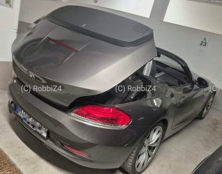

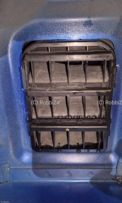

Zum ersten Mal habe ich erlebt, daß ein E89 bei Betätigung des Daches massiv angefangen hat zu rauchen !
Ursache war eine geplatze Hydraulikleitung am Koppelverschluss. Das gesamte Hydrauliköl ist hinter die Kofferraumverkleidung gelaufen und von dort durch eine Bodenöffnung auf den Auspuff getropft.
Dort ist es verbrannt und der Rauch ist durch die Heckentlüftungsklappe in den Kofferraum gezogen. Der Rauch steckte hinter den Kofferraumverkleidungen.
Ursache 1:
Falsch montierter Koppelverschluss, dadurch ist die Leitung geplatzt.
Ursache 2:
Falsch (kopfüber!!) montierte Heckentlüftungsklappe, deren Gummis daduch immer offen waren.
Deswegen konnte der Rauch des verbrannten Öls wieder in den Kofferraum ziehen!
2x Montagefehler einer Fachwerkstatt.

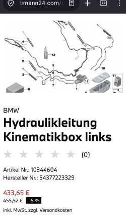

Und dann der nächste Schock:
1 Satz Hydraulikleitungen (2 Stück à 1m) kosten mittlerweile 434 €.

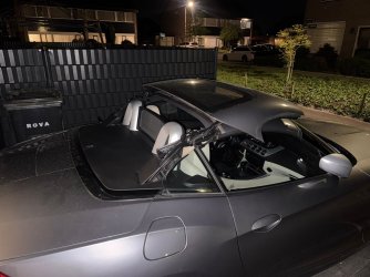

Guten Tag zusammen,
In den letzten Tagen habe ich im Forum viel über das Dachsystem unserer E89 Z4 gelesen. Vielen Dank an alle, die dieses wertvolle Wissen geteilt haben. Das gibt mir Hoffnung, dass sich mein Dachproblem ebenfalls lösen lässt.
Seit einem Monat habe ich ein sporadisch auftretendes Problem mit dem Dach meines Z4. Es scheint sich zu verschlimmern. Daher möchte ich die Experten hier, wie z. B. @RobbiZ4, @germinator und andere, um Rat bitten, um die Ursache zu finden.
Fahrzeug
Ich fahre einen BMW Z4 E89 sDrive30i mit Schaltgetriebe, Baujahr 29. August 2011.
Eine frühere Untersuchung ergab, dass es einmal ein Leck im Kofferraum gab. Das Leck scheint inzwischen behoben zu sein, und es sind keine bleibenden Schäden sichtbar:
Ich habe im Forum auch eine hilfreiche Referenzabbildung der Dachpositionen gefunden.
Mein Problem betrifft hauptsächlich die Positionen 1 und 5, manchmal auch Position 2.
Problem

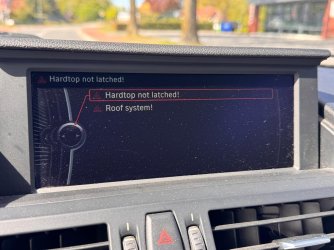

Während der Fahrt, mit geschlossenem Dach in Position 1 oder geöffnetem Dach in Position 5, höre ich manchmal plötzlich ein Geräusch oder ein kurzes Summen von hinten rechts. Anschließend erscheint die Meldung im iDrive:
“Hardtop not latched!”
Ich vermute, das bedeutet, dass das Dach nicht richtig verriegelt ist. Gleichzeitig blinkt die rote Kontrollleuchte am Verdeckknopf. Danach funktionieren die Fenster und die Heckklappenverriegelung nicht mehr.
Dies geschieht sowohl bei geschlossenem als auch bei geöffnetem Verdeck. Wenn die Meldung erscheint, kann ich das Verdeck meist noch öffnen oder schließen. Die Positionen 3 und 4 bereiten praktisch nie Probleme.
Situation bei geöffnetem Verdeck
Wenn ich mit geöffnetem Verdeck (Position 5) fahre, erhalte ich manchmal die Meldung "Hardtop not latched!”. Oft höre ich kurz ein Geräusch oder ein Summen hinten rechts. Danach blinkt die rote Kontrollleuchte am Verdeckknopf, und die Fenster und die Heckklappenverriegelung funktionieren nicht mehr.
Wenn ich dann auf „Verdeck schließen“ drücke, fährt das Verdeck reibungslos von Position 5 über 4 zu 3. In Position 2 bleibt das Verdeck manchmal stehen. Das hintere Verdeckteil bleibt dann auf dem ersten liegen und klappt nicht zurück in Position 1.
Dies ist auch gestern Abend passiert. Nach einem Tag auf Tour ließ sich das Verdeck nicht mehr schließen. Ich habe das Auto dann mit geöffnetem Verdeck (Position 2) und einer Autoabdeckung, die ich auf Anraten von @RobbiZ4 gekauft hatte, in der Einfahrt geparkt.
Situation bei geschlossenem Verdeck
Das umgekehrte Problem tritt ebenfalls auf. Wenn ich mit geschlossenem Verdeck (Position 1) fahre, höre ich manchmal wieder das gleiche Geräusch von hinten rechts, und die Meldung "Hardtop not latched!” erscheint erneut.
Wenn ich das Verdeck dann von Position 1 über 2 und 3 auf 4 öffne, funktioniert das problemlos. Sobald das Verdeck jedoch in Position 5 (Öffnen mit Soft-Close) schließt, ertönt der Warnton erneut, sobald ich den Verdeckknopf loslasse. iDrive zeigt dann wieder "Hardtop not latched!” an.
Wenn ich den Verdecköffner gedrückt halte, höre ich ein kontinuierliches Summen hinter mir, und die Meldung verschwindet. Das erscheint mir aber nicht wirklich als Lösung 😅
Während der Fahrt ertönt der Warnton manchmal 15 Minuten lang, dann 30 Minuten lang nicht, dann wieder 5 Minuten und dann wieder 5 Minuten. Es ist also tatsächlich ein sporadischer Fehler, der aber immer schlimmer wird. Anfangs trat er nur selten auf, jetzt fast täglich.
Mögliche Ursache?
Auf der Webseite der Staiger Werkstatt habe ich unter dem Link „E89-Wissen“ etwas gelesen, das passen könnte:
Das Dach schließt, verriegelt aber nicht.
Es erscheint eine Fehlermeldung und ein Dauerton ertönt während der Fahrt.
Nach einem Fehler ertönt der Warnton ununterbrochen und macht die Fahrt zur Werkstatt oder nach Hause lästig.
Da das Problem sporadisch auftritt, frage ich mich, ob es beispielsweise auch an einem Fehler im Kabelbaum liegen könnte.

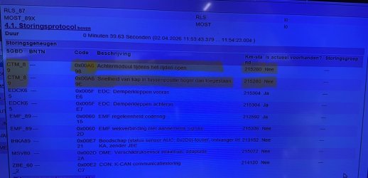

Das Fahrzeug wurde außerdem mit ISTA (auf Niederländisch) gescannt. Dabei wurden folgende Codes ermittelt:

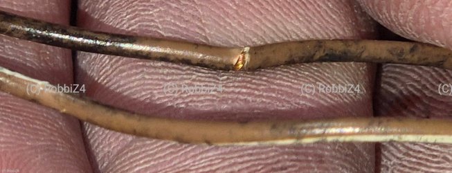

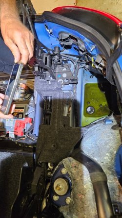

Nach Kabelbaumtausch beim Vorbesitzer:
Ende, Aus, Vorbei!
Keine schnelle Lösung "mal eben" auf der Straße möglich => Drama.
Glück, wenn man sich dann in eine Garage flüchten kann.
Ursache:
Ein falsch platzierter Kabelbinder, der diesen Draht gegen das Blech gepresst, aufgescheuert und dann kurzgeschlossenen hat.
Hat aber immerhin mehr als 10 Jahre gehalten und wir sind bei knapp 380.000km… 😊

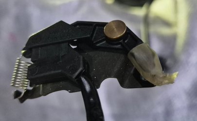

Fundstück in einem Z4:​

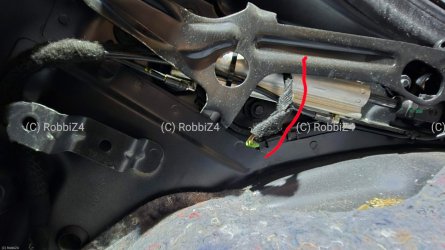

Der Besitzer hatte keinen Anhaltspunkt, wer ihm dieses Kondom aus Schrumpfschlauch über den MSKV, Mikroschalter Koppelverschluss gezogen hat.
Update:
Nach Prüfung von Unterlagen stellte sich heraus, dass es Kulanz-Arbeiten eines Händlers gegeben hatte. :confused:
