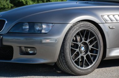

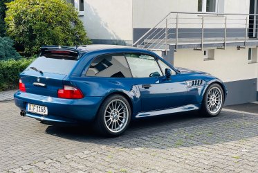

Inzwischen sehe ich das genauso – der Originalzustand hat definitiv seinen Reiz. Aber wer mich kennt, weiß, dass ich eine Schwäche für Felgen habe – und ganz besonders für BBS. Seit ein paar Tagen fahre ich zum ersten Mal 19“ und bislang konnte ich keinerlei Nachteile feststellen. Ich habe sie auch direkt mal gewogen:
Die Styling 40 mit Reifen wiegen an der Vorderachse 20,5 kg und an der Hinterachse 23,3 kg. Die BBS RS-GT 8,5x19 / 10x19 bringen es mit Reifen auf 20,2 kg vorne und 21,6 kg hinten – also sogar etwas leichter. 👌
Am Sonntag früh geht’s dann auf die Hausstrecke – bin gespannt, wie sich die neuen im Vergleich zu den originalen Styling 40 fahren werden. Wenn alles passt werden die Sterne in Silber gepulvert und das Felgenbett poliert.

Richtig schön 🤩 … bin gespannt wie die in Silber wirken 🤙

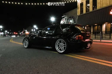

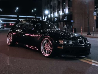

Du musst jetzt gaaaanz stark sein, hier kommen Fotos von einem schwarzen QP mit den Styling 37 :D
1607225-14-1999-z3-bmw-coupe-broadway-static-coilovers-bmw-style-37-silver.webp1607225-4-1999-z3-bmw-coupe-broadway-static-coilovers-bmw-style-37-silver.webp1607225-5-1999-z3-bmw-coupe-broadway-static-coilovers-bmw-style-37-silver.webp
Vorne sind sie schon extrem, aber: laut Quelle fährt der Kollege die Styling 37 vom E38 (also 8x18 ET 13 auf der VA). Es gibt jedoch auch die seltenere Variante vom E39 oder E34 M5 mit ET 20, dann sieht das wieder humaner aus...
Und wenn ich mal einen Reifenrechner bemühe und mit meinen BBS RS 714 auf der VA vergleiche, dann kommt rein rechnerisch die 8x18 ET20 "nur" 12mm weiter raus, was mit den seitenverkehrt eingebauten Domlageren in meinen Augen nicht ganz unmöglich wäre.
Vielleicht muss es einfach mal jemand versuchen :whistle:

Man ey, zeig doch nicht sowas! :D
Das sieht einfach wahnsinnig gut aus!

Den kenne ich schon und finde die Optik klasse 🥰
Habe ja die Domlager schon drin, trotzdem ist mir der Versuch alleine das Geld nicht wert, dass eventuell verbrannt wird.

Ich denke der Grund weshalb die Räder passen liegt primär an der Reifenbreite vorne. Der Reifen "spannt" sich dermaßen das es eher 205er als 225er sind.
Nein, das sind 205er Reifen... :) :-)

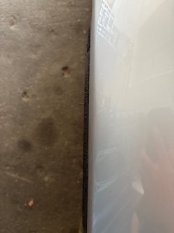

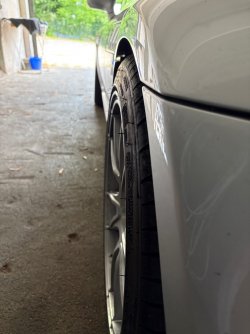

Das ist 8x18 ET25 mit 225/40/18 PS4 und seitenverkehrten M-Domlagern bei mir. ET13 sehe ich da irgendwie nicht. Was ein Glück 🤣

@bustaburner ich fahre aktuell 8,5x18 ET 22 mit 225/40 auf der VA und eben auch mit den umgedrehten Lagern… das wären dann mit der ET 13 nach außen nur 3mm mehr, könnte also schon klappen.
