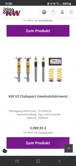

Fahrwerk würde ich immer mindestens das KW V3 Clubsport nehmen. Das Federpaket mit Vorspannfedern + Uniballlager Ist einfach deutlich besser alternativ aber auch deutlich teurer das V4 Clubsport.
Wenn man nicht nur Spazieren fahren will sind Semis Pflicht idealerweise 2ter Radsatz. Der M40i ist schwer daher Cup2, ein PS4S wird auf der Rennstrecke am Limit nicht lange funktionieren. Bei der Bremse wirds schwieriger. Gute Bremsflüssigkeit und auch auf der HA brauchts meiner Meinung nach eine anständige Bremse alles andere funktioniert nicht richtig und der Verschleiß insbesondere bei eingeschalteter Helferlein ist exorbitant. Als Beläge würde ich Pagid RSL29 verwenden. Und dann immer mindestens bei 1/3 Tankfüllung tanken sonnst gibt's beim Z4 Probleme mit der Benzin Versorgung.
Über den sehr hohen Verschleiß am Limit muss man sich im klaren sein. Es kommt immer drauf an wo und wie gut, intensiv man fährt. Meine Erfahrung HHR aufm M2,
ein Satz Cup2 zwei Trackdays.
Ein Satz Beläge 2-3 Trackdays
Ein Satz Scheiben etwa das doppelte.
Fahrwerk und Fahrwerksteile regelmäßig revidieren bzw. tauschen. Usw.
Ein Trackday lag bei mir >2500 Euro mit dem M2C deswegen fahre ich mittlerweile eher selten meisten nur noch Touris.
