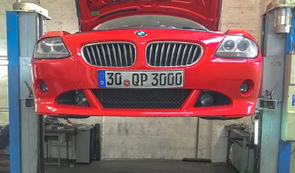

Ist nicht die Bremsbelüftung des Z4M auch passend? 🤨
Passt. Problem ist, dass der M keine Nebelscheinwerfer hat. Meines Wissens sorgt das Totlegen für Kontrolllampe. Das müsste offenbar rauscodiert werden. Außerdem hat man anschließend einen funktionslosen Nebellampen-Schalter im Armaturenbrett. Das muss man wollen.
Früher sorgte die Aero-Front für Abhilfe. Die hatte Nebelscheinwerfer und ließ sich auf Bremsenbelüftung umrüsten (1. Version, am Ende wurden die doppelwandigen Luftschläuche verbaut, die vergleichsweise witterungsfest sind).
Das war aber keine 1:1-Lösung wie bei der M-Front. Frickellösung. Es muss wirklich viel Plastik rausgeflext werden. Außerdem scheint man die Aero-Front nicht mehr kaufen zu können.

M-Front + Umbauzubehör ist bestellt (Black Friday bei Leebmann)
