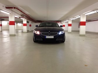

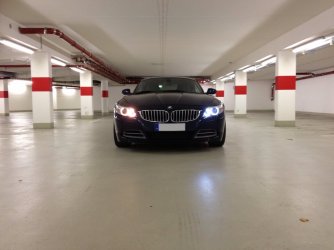

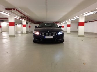

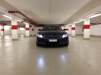

Hier mal die Bilder bei leichtem abendlichen Sonneschein:
Alles wieder mit Stative aus dem selben Winkel usw. aufgenommen, wenn man die Bilder runter lädt und dann im Viewer hin und her switcht kann man den Unterschied sehr schön erkennen.
Standlicht:
Tagfahrlicht:
Abblendlicht:
Also soweit OK nur die Leuchtkraft vom TFL könnte besser sein.
Bin mal auf Fotos gespannt die von anderen Mtec usern kommen, wie sieht bei euch der Unterschied Stand- und Tagfahrlicht aus ?
