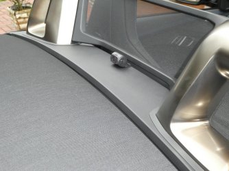

Ist ja wirklich ein sauberer Einbau. Mich würde allerdings interessieren, wieviel bei der Heckkamera überhaupt noch sichtbar ist, wenn das Verdeck geschlossen ist. Für einen Weitwinkel sitzt diese ja viel zu weit von der Heckscheibe entfernt. Kannst du da mal ein Bild von deinen Aufzeichnungen zur Verfügung stellen?
vielen Dank!
da die Speicherkarte ständig überschrieben wird habe ich z.Zt. nur Aufzeichnungen mit offenem Verdeck. Ich werde das nachreichen, wenn ich irgendwann mal wieder geschlossen fahre. Ich kann Dir aber sagen, das auch die Bilder mit geschlossenem Verdeck den vollen Blick nach hinten geben. Hier mal ein Bild in der Garage (da war das Verdeck zu :) :-) ) damit Du einen Eindruck gewinnen kannst, wie groß der Kamerablickwinkel nach hinten ist. Das Tor ist 4,5 Meter breit.

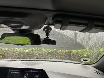

ich wollte auch unbedingt etwas in Richtung Dashcam in unserem Z4 unternehmen. Zuerst erkundigte ich mich bei vier verschiedenen BMW Händlern. Alle wollten nur die BMW eigene Dashcam Advanced Car Eye 2.0 verbauen, da sonst keine Garantie auf die Arbeiten möglich wäre. Auch von Markennamen ala Blackvue oder itracker ließ man sich nicht überzeugen. Zudem gibt es die BMW eigene Kamera nur als Dual Kamera, also für vorne und hinten. BMW selbst will die Kamera bei einem Cabrio aber nur vorne einbauen. Erwerben müsste man trotzdem das Paar. Die reinen Arbeitskosten variieren zwischen 400 und 600 Euro (nur für vorne).
Nicht nur aus dem Grund, dass ich von der BMW Advanced Car eye 2.0 aus verschiedenen Gründen nicht überzeugt bin, sondern weil ich sehr ängstlich im Bezug auf An- und Abbau von Verkleidungsteilen bin (ich hatte bei meinem Audi extreme Probleme mit knarzenden Verkleidungen und wer sowas einmal hatte, weiß, was das für ein niemals endender Leidensweg sein kann. Ich bin froh, dass an meinem Zetti alles ruhig ist und das soll auch so bleiben), habe ich mich gegen diese Variante entschieden.
Auf meine jetzige Lösung kam ich durch einen Beitrag in einem anderen BMW Forum. Diese Variante mag einigen wahrscheinlich nicht gefallen aber für mich ist es die optimale Lösung, ohne in das vorhandene System einzugreifen.

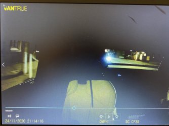

Erworben habe ich die Vantrue n2 pro Dual Dashcam. Diese besitzt zwei Linsen in einer Kamera. Eine nach vorne gerichtet und die andere in den Innenraum. Der Vorteil der Innenraumlinse besteht darin, dass diese auch noch ein wenig vom Geschehen hinter dem Auto erfasst. ( wahrscheinlich genau so viel, wie wenn man die Linse hinter den Sitzen verbaut, da die Vorteile einer Weitwinkellinse sofort verspielt werden, wenn diese nicht direkt am Fenster sitzt, was an einem Roadster unmöglich ist). Verkabelt habe ich die Kamera mit einem kurzen USB Kabel mit einer Powerbank an der Sonnenblende. Die Powerbank besitzt eine Kapazität von 20.000 mah. Mit der Powerbank konnte ich die Dashcam bei dauerhaft aktivem Parkmodus etwas über 48 Stunden betreiben. Der z4 parkt allerdings derzeit vor einer defekten, flackernden Laterne. Daher wird im Normalfall der Bewegungssensor nicht so oft ausgelöst und man kommt einige Tage mehr mit einer Ladung aus. Normalerweise steht der Z4 in der Garage, deshalb ist es für mich kein Problem, die Powerbank alle 2-4 Tage mal über Nacht zu laden. Sollte das mal stören, kann man sich einfach eine zweite Powerbank anschaffen zum Tausch. Befestigt ist die Powerbank mit Klettkabelbindern unter der Sonnenblende. Alles weitere kann den Bildern in der Anlage entnommen werden. Einzig am Tag ist die Linse nach hinten ein wenig überblendet. Das versuche ich noch mit ein wenig Feintuning zu lösen. Die Qualität der Fotos spiegelt nicht die Kameraleistung wieder. Diese sind bloß vom Notebook abfotografiert.
