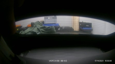

Habe vorhin vor dem Abstellen das Dach hochgemacht.
Die Heckscheibe scheint so tief, dass man die Kamera auf die schwarze Ablage vor dem Windschott setzen könnte.
Einfach ein kleinen Kleks Silikon auf die Ablage und Kamera etwas fixieren. Der Blickwinkel ist dann aber ziemlich flach.
Besser Blechstreifen U-förmig biegen, auf das Schott klemmen, nach hinten das Ende flacher biegen, sodass es etwa den Winkel einer Heckscheibe entspricht. Kamera-Magnethalterung unter das Blech kleben und Kamera an die Magnethalterung pappen und ausrichten.
Mit dieser Konstruktion hängt die Kamera höher, etwa so, als wenn man sie an die schräge Heckscheibe montieren würde.
Habe am Blechstreifen noch zwei Löcher gebohrt (Blechstreifen vor und hinter dem Schott). Der rote Strick geht unter dem Schott von hinten nach vorn und dient nur als Fixierung des Blechgstells (Sog- und Winddruck) und wird dann die Tage durch einen schwarzen Gummizug ersetzt.
Blech wird noch schwarz lackiert.

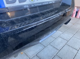

Lässt sich wohl über usb-C laden, also einfach das Kabel in die Mittelkonsole legen? Würde da die Parküberwachung funktionieren? Mir ist am Samstag einer beim Edeka hinten drauf und keiner hat was gesehen…

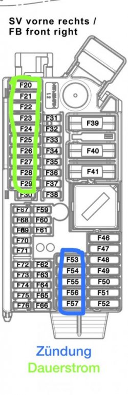

Falls noch jemand eine Dashcam verkabeln will:
Hier liegt unterhalb des Beifahrer-Handschuhfachs ein Sicherungskasten mit Dauerplus bzw. Zündung. Tatsächlich muss man 5-10 Minuten warten, ehe da der Saft erlischt.

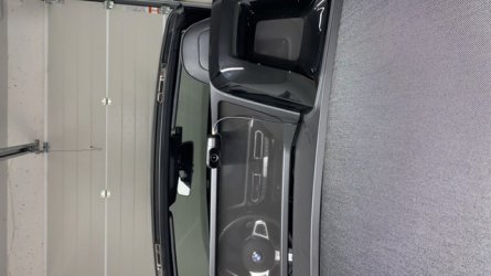

Ich weiß nicht wieso das Bild schräg hochgeladen wird, aber mit dem Ergebnis bin ich so erstmal zufrieden. Der Winkel nach hinten ist allerdings einen Tick zu hoch
Sieht doch prima aus.
Ist der Winkel flacher, siehst du das Kennzeichen des hinter dir fahrenden evtl. schlechter, je näher er dir auffährt ... bspw beim Rangieren auf dem Parkplatz.

Auch wenn die Beiträge schon älter sind: Wo habt ihr denn die Masse abgegriffen? Wollte ebenfalls mit Flachsicherungsadapter den Strom hinter dem Handschuhfach angreifen, bin aber unschlüssig wo ich dann Masse herbekomme.
Meine Kamera ist übrigens eine 70Mai A500s Pro+, mit der ich bisher sehr zufrieden bin. Habe diese auch im Wagen meines Vaters installiert, funktioniert einwandfrei.
Da ist direkt eine Schraube. Einfach ne Mutter mit Unterlegscheibe drauf. Welche Sicherungen du nehmen kannst hab ich weiter oben gepostet. Viel Erfolg
