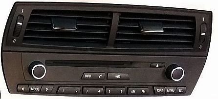

  • X3 Radio Knöpfe mit schickem Chromrand (Art.Nr.: 65129185188)

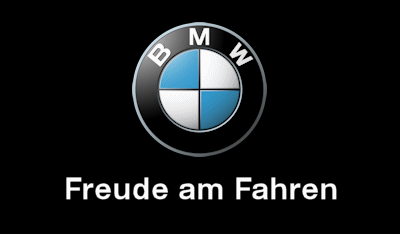

Des weiteren habe ich mich mit dem MK4 Navirechner ein bisschen beschäftigt und mir eine angepasste V32 Firmware mit abschaltbarem POI-Warner, Custom Bootlogo (BMW - Feude am Fahren), Custom Warnsound für den POI-Blitzerwarner (dezenter Sound eines Kameraauslösers einer alten Kamera statt lautem gepiepe), Dusk Farbschema (dunkleres Farbschema) nebst dunklerem Himmel auf der Karte und aktuelle angepasste BMW HIGH Straßenkarten DVDs mit Blitzer POIs gebaut.
Das stellte sich als deutlich komplexer heraus als ich dachte - aber wenn man schon mal angefangen hat, dann bekommt man Ehrgeiz :rolleyes:. Wenn man es dann einmal gemacht hat ist es auch relativ easy :whistle:, am Anfang ist es aber schon ein sehr nettes und zeitraubendes Winterprojekt :D.

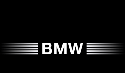

Neues Bootlogo vom Navi (ich mag es dezent):
Altes Original Bootlogo vom Navi:
Woher weiß ich das alles? Nunja: Google und lesen, lesen, lesen :computer::
Ich kann mich nicht daran erinnern, wann ich mal das Boot-Logo des Navis im Z4 gesehen hätte. Aus dem X5 weiß ich, dass es das gibt. Aber im Z4 klappt doch erst der Monitor auf und da ist doch derweil alles bereits gebootet.
Allerdings bin ich nun auf Kapitel 4 (folgend(e)) gespannt...grob weiß ich ja, was da noch so kommt. :D
Hihi, ja das Bootlogo ist eine Option die man einfach mitnimmt. :D Der ZZZZ bootet nämlich das Navi bereits beim öffnen der Tür mit der Fernbedienung - deswegen sieht man das Logo eher selten... Der POI Blitzerwarner (Feste Blitzer) und der angepasste dezente Warnsound und das Nachts weniger blendende "Dusk Farbschema" ist wichtiger! 8-)
...manchmal hat man ja auch "Glück" und der Reboot des Navis geschieht im laufenden Betrieb. Dann sieht man das auch :b
