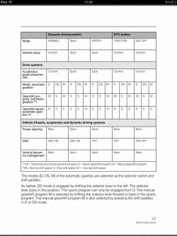

Folgende Situation:
Gerade Strecke, ca 100km/h schnell, Dach offen. Bei leichter Slalom Fahrt (vielleicht ~20° Lenkeinschlag) ist ein deutliches Schleifen zu hören. Die Lautstärke scheint in Abhängigkeit zum Lenkwinkel zu stehen. Bei ~50km/h ist das Geräusch weg. Es hört sich fast so an als würden die Hinterräder angebremst. Kann es sein das hier schon irgendwelche Regelsystem anspringen ? Mir ist das vorher noch nie aufgefallen.
Ausprobieren: Bei mir bremst es bei Kurvenfahrt auch enorm. Erst mal mit s+ probieren, dann mit dsc off (Taste lang drücken). Dann sind die Regelsysteme (fast) aus (Vorsicht!).
Mick
Mick
Es sollte doch langsam bekannt sein, dass sich "DSC OFF" nur in der Stellung "NORMAL" des sog. Fahrerlebnisschalters aktivieren lässt, damit beim Anfahren an einer (glatten) Steigung der für den Vortrieb notwendige Schlupf nicht weggeregelt wird.
Bei "SPORT PLUS" ist diese Taste kontraproduktiv.
nafob
Oje... Du darfst ruhig als bekannt voraussetzen, dass sich dsc off und s+ ausschließen. Dass dtc (kurz gedrückt) und dsc off (lang gedrückt) zwei unterschiedliche paar Stiefel sind, scheint dir aber entgangen zu sein :rolleyes:
Und ein bissle freundlicher wäre auch nett ;)
