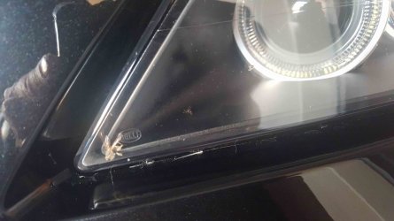

Ich habe heute 2 blinde Passagiere im Scheinwerfer gefunden.
Hätte jemand einen Tipp für mich wie ich diese Kreaturen da wieder rausbekomme ? Ich wundere mich schon das die da reingekommen sind :thumbsdown:
Habe alle Deckel / Abdeckungen drauf, keine sichtbare Öffnung gefunden :confused: im eingebauten Zustand. Nun werde ich in der Winterpause mal sie Scheinwerfer ausbauen, vielleicht sieht man dann ein Loch evtl.
Ich hoffe ich werde die Leichen dann mit dem Staubsauger rausbringen :) :-)
Besten Dank für Eure Tipp`s
Gruss aus der Frühlingshaften Schweiz

Der Scheinwerfer hat eine Belüftung da kommen die rein.
versuch es doch mal mit einem Staubsauger, aber an der der Fugendüse würde ich mit Kreppband einen dünnen flexiblen, etwas längeren, Schlauch befestigen.
Den dann vorsichtig durch die Birnenöffnung einführen, an der unteren Scheinwerferrand entlang in Richtung linke untere Ecke versuchen zu steuern um die Kadaver ein zu saugen.
Viel Erfolg damit
Gruß Hans
Birne raus und evtl. mit einem Staubsaugerschlauchstück absaugen ??
Wenn du dich vielleicht etwas klarer ausgedrückt hättest, wäre es klar geworden und ich hätte mir die Schreibarbeit sparen können.:whistle: ;) :D
Denn der Staubsaugerschlauch dürfte wohl zu dick sein.:oops:
