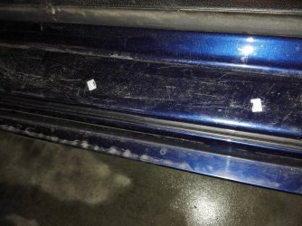

Hallo
Wieder mal eine Frage von einem der "Keine Ahnung" hat. Die Klipse werden in eine Art Schiene an der Unterseite der Leiste eingeschoben und dann in die vorgesehenen Löcher des Einstiges gedrückt.
Jetzt ist es dem TE passiert, das die Leiste sich gelöst hat (wie sowas passieren konnte, ist mir rätselhaft) Er will die Leiste wieder anbringen, dazu muss er die Halteklipse aus den Bohrungen entfernen und wieder in die Schiene einschieben und dann in die Bohrungen drücken - fertig.
Die Kips kann man wieder verwenden, wenn man diese sorgfältig raushebelt, ein bisschen anwärmen (Heißluftgebläse) könnte dabei hilfreich sein.
Abgebrochen ist da nichts.
