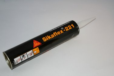

Beim Entfernen der titanfarbenden Nieren ist mir wohl ein Halteclip abgebrochen. Ich habe Sie nicht einfach abgerissen, sondern bin nach dem YouTube-Video von unserem Mitglied Dex vorgegangen. Dabei habe ich den Schraubenzieher von hinten wohl zu stark angesetzt. Die eingesetzte schwarze Niere steht nun am äußeren Rand oben ein wenig ab. Der es nicht weiß, dem fällt es vielleicht nicht sofort auf. Aber wir sind ja Perfektionisten Da das Teil leicht unter Spannung steht, dürfte ein schwarzer Karosseriekleber wohl wieder reißen. Auch beim 3M-Klebeband hätte ich so meine Bedenken. Stand einer schon mal vor einem gleichen Problem und hat dies adäquat lösen können?

Hält mit Sicherheit , die Niere etwas vorziehen , etwas sika in den Spalt zwischen Niere und Frontschürze , Niere in Position drücken , mit etwas Klebeband fixieren , 24h warten, Klebeband entfernen !!!!
