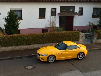

Es geht mir zum einen um die Wertigkeit und Optik der Felge, aber auch darum, ob die Eintragung ohne Probleme geht, da es von Diewe nur "komische" Papiere dazu gibt....
Wertigkeit ist Ok - vor allem für den Preis. Lack hat den Winter problemlos überstanden.
Habe aber im E90 Forum mal gelesen, dass es da gelegentlich Probleme mit dem Rundlauf gab/gibt - Diewe aber wohl anstandslos getauscht hat. Meine laufen rund.
Eintragung war kein Problem für meine 8x18.
Hier mal ein Bild wegen Optik auf dem Z4. Da noch mit Serien M-Fahrwerk - für Bilder mit Eibach Tieferlegung musst du noch ein paar Monate warten ;)
