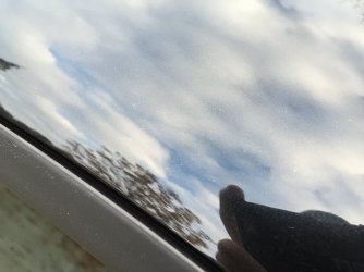

ich habe - mal wieder - eine Frage. Heute sind mir ein paar Lackschäden aufgefallen, die hauptsächlich auf dem Dach vorkommen. Ich meine diese silbrigen Flecken, allerdings kann ich mir nicht erklären wo die herkommen könnten. Kann mir jemand sagen, was das ist und was man dagegen tun kann? Je nach Lichteinfall ist das schon relativ deutlich sichtbar.
Muss von irgendwas kommen, was höher als der Zettie fliegt.

Diese Silber flecken habe ich auch auf meinem Schwarzen Tiguan, ich wüsste auch gern was das ist bzw. woher das kommt ?
Guten Morgen,
ich gehe davon aus das es keine minimalen Steinschläge sind oder ? Bleibst Du mit dem Fingernage oberhalb von Lack hängen oder spürst Du ein kleines Loch?
Wenn es oberflächlich ist, könnte ich mir gut vorstellen das es ggf. Farbe ist ?
Grundsätzlich würde ich zunächst mit einer Lackreinigungsknete die Oberfläche behandeln.
Hier mal 2 Links die Du dann benötigst
https://www.carparts.koeln/Magic-Clean-Reinigungsknete-blau-soft
https://www.carparts.koeln/Meguiars-M34-Final-Inspection-Trockenwaesche
Die Vorgehensweise Lack kneten mal bei Google eingeben. Da sind Videos eingestellt.
Wichtig beim knete - viel Flüssigkeit verwenden - nicht kreisrund kneten und nicht zuviel Druck ausüben.
Du kannst mich auch gerne anrufen und ich helfe Dir dann telefonisch weiter.
Wenn das nicht hilft sollte mit einer Poliermaschine ein Testspot gefahren werden. Vielleicht hast Du ja einen Bekannten der sowas schon einmal gemacht hat.
Hoffe ich konnte Dir etwas helfen.
Also bei mir sinds keine Steinschläge, hatte bauch schon an Farbe gedacht kann mir aber nicht erklären wie das passiert sein soll.
Ich werde es mal mit der Poliermaschinme versuchen.
Vor dem Polieren aber kneten ! Wie sage ich es in den Workshops immer - ohne kneten wird nicht poliert :) :-)
Wer bisher noch nie geknetet hat, sollte dies mal in dem Bereich hinter den vorderen Radkästen machen. Diese Stellen sind häufig durch Teer etc. vollgesaut. Bei einem dunklen Fahrzeug sieht man das kaum, man fühlt es nur. Politur hilft da nicht. Ein Unterschied wie Tag und Nacht bei der Haptik.

Steht er öfters unter Bäumen? Dann könnte es sich evtl. um (eine Art) Harz handeln.
Wurde in der Nähe des Fahrzeugs geschweißt? Hatte ich mal und das sah genauso aus. Durch Aufbereitung war das (zumindest in meinem Fall) aber wieder zu beheben!
Mit "Kneten" kann man schon ne menge bewirken , das Zeug`s ist echt genial !
Wenn man aber für so etwas keinen Draht hat und keine Lust und , und , und . . . , ist`s wirklich das Beste man geht zu einem Profi Aufbereiter ! Man erspart sich ne menge Streß und ne menge Kohle für Mittelchen mit denen man eh nicht klar kommt :whistle: !
Ist wirklich nicht böse gemeint , aber der beste Tip für "Pflegeneulinge" mit "Problemautos" :t ! Unser Profi hier , weiß genau was ich meine :b !!!!

Ich tippe mal auf Flugzeugbenzin, das selbe hatte ich auch mal
Bekommen die so etwas raus? Und gibt es da im Großraum München oder Berlin Firmen, die sich auf so etwas spezialisiert haben und wo jemand aus dem Forum schon Erfahrungen mit gesammelt hat?
In München oder Berlin gibt es ganz sicher was. In Niederbayern gibt es z.b ein paar Verrückte hier aus dem Forum.
Danke schon einmal für die ganzen Antworten! Geniales Forum:t
Jetzt muss ich leider zugeben, dass ich tatsächlich zwei linke Hände für so etwas habe... von daher wäre es vermutlich besser, wenn ich diese Arbeiten tatsächlich von einem professionellen Aufbereiter erledigen lassen würde. Allein der Begriff "Lack kneten" war mir bisher neu und irgendwie habe ich da Angst, mehr kaputt machen zu können als zu helfen...
Könnte mir denn jemand aus Erfahrung einen guten Aufbereiter empfehlen?
Achja, noch etwas: Steinschlag war auch mein erster Gedanke, ich kann ihn auch nicht völlig ausschließen. Aber ich glaube eher, dass es etwas anderes ist. Von einem oder zwei dieser Flecken mal abgesehen sind alle völlig eben. Nur bei ganz, ganz wenigen gibt es eine sehr kleine Erhöhung.
Woher allerdings Flugzeugbenzin o.ä. auf mein Auto kommen sollte, wüsste ich auch nicht... komisch irgendwie.
