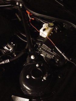

Ich wollte meine Fahrzeugbatterie laden. Das Kabel für Minus/Masse ist aber zu kurz, um an den Fremdtstart-Stützpunkt zu gelangen.
Kann ich es auch an der Mutter festmachen, wie auf dem Bild?

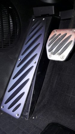

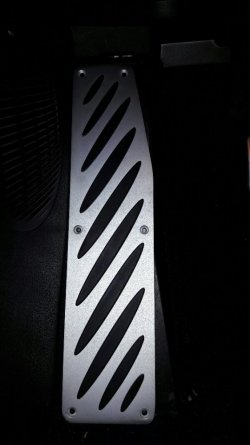

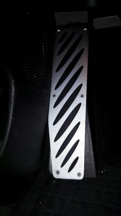

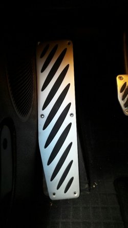

Hier die Fußstütze mal schnell auf die Original M-Fußstütze aufgelegt.
Eventuell baue ich sie doch ein, wie auf dem letzten Bild zu sehen. Das herausragende Alu geschwärzt, dann könnte es gehen.
Was meint ihr?

Gefällt mir nicht, wenn dann sollte sie schon passen:(

schade dass sie oben UND unten nicht passt. Nur oben wäre ja noch ok.
Aber selbst die originale ///M passt ja leider unten auch nicht... :-/
Auf dem letzten Bild ist sie umgedreht, also der schräge Teil unten, auf den anderen ist die Schräge oben.
Sie ist etwas länger und breiter als die ///M aber nicht länger und breiter als der Unterbau.
Hast du das vielleicht verkehrt gesehen?
Aber Fakt ist, wegen der Schrägen passt sie nicht - Punkt

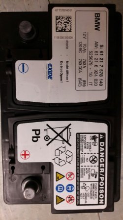

Die war bei mir drin. Vielleicht hilfts ja.
NP bei BMW 314,75
Bei dieser Batterie handelt es sich zu 99% um eine AGM Batterie! Diese ist in meinem Zetti ebenfalls verbaut. Hab mich damals damit beschäftigt und etwas nachgeforscht. Die BMW ist nur eine gebrandete Variante, der von Exide vertriebenen Batterie. Diese ist baugleich zu folgender: https://www.kfz-batterien24.de/de/b...exide-ek700-agm-vlra-start-stop-12v-70ah-760a
Im KfZ Handel erhältlich bereits ab etwa 144€. Daher ist der von BMW veranschlagte Preis schon (r)echt frech:eek: :o
Bei meinem Z4 ist die Varta-Variante eingebaut. Die Autohersteller kaufen die Batterien halt bei verschiedenen Herstellern zu. Allerdings habe ich den Eindruck, dass sich die Qualitätssicherung im Erstausrüstergeschäft positiv auf die Lebensdauer der Akkus auswirkt. Bei meinen Fahrzeugen haben die Batterien, die mit dem Fahrzeug ausgeliefert wurden, immer länger gehalten als die Ersatzakkus (herstellerunabhängig). Hier eine Auswahl der zum Z4 passenden Akkus:
