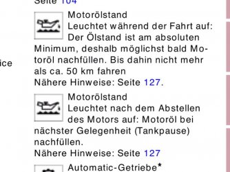

Ein Glück haben wir wieder einen Z3 in der Familie, da kann noch per Peilstab gemessen werden.
Wenn man denn dran denkt :eek: :o:D
Der moderene Z meldet wenigstens :whistle:
Hallo
So unmodern ist der Z3 auch wieder nicht..grins
Und wenn man es mal vergisst kommt rechtzeitig auch ein kleiner Hinweis in leuchtender Form ...
Auch ganz schön praktisch

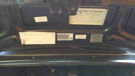

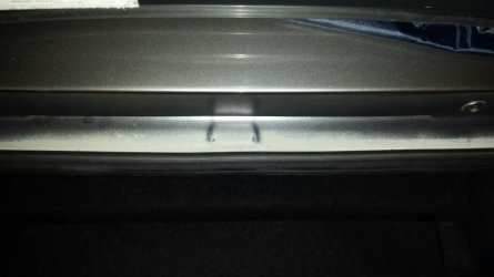

Hallo liebe Leute.
Ich bin neu hier im Forum und hätte eine Frage. Ich habe mir vor ca. Einer Woche einen z4 zugelegt (e85 bj 2003) und festgestellt das vorne an der Motorhaube (nur sehbar wenn man die Motorhaube öffnet) rechts und links der lack sich abpellt). Genauso ist es auch an den Kotflügeln (auch nur sehbar wenn man die Motorhaube auf macht) und hinten am Kofferraum genau dasselbe Problem. Leider habe ich kein Foto von vorne, aber im prinzip sieht es dort auch so aus. Nun meine Frage: Ist es ein bekanntes Problem oder muss ich davon ausgehen das der z4 lackiert worden ist? Lg und danke im vorraus.

Ist ab Werk so lackiert. Made in USA halt. Wenn da mal ein Unfallschaden gewesen wäre, dann wäre alles pikobello richitg lackiert worden.
Hier ist es aber wirklich so aus den USA auf den Markt geschmissen worden, also nicht wundern, fahren und genießen.

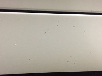

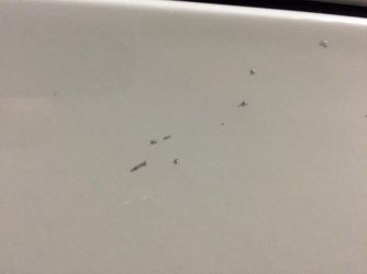

Help farbspitzer auf lack.. (fahrbahn)
Brings mit nix weg weder teerentferner noch sonst was..
Wer hat ne idee??ImageUploadedByzroadster.com1414611321.134704.jpgImageUploadedByzroadster.com1414611339.244242.jpg
Danke und Grüße
Dustyy
@Dusty
Ich würde in nachfolgenden Schritten vorgehen.
1. Reinigungsknete verwenden
2. Teerentferner aufsprühen, einwirken und mit einem MFT Tuch abnehmen
3. Isopropanol auf ein Tuch und mit leichtem Druck die Stellen bearbeiten
4. Politur einsetzen ( beginnend mit einer feinen Hochglanzpolitur ins gröbere steigern )
5. Wenn das alles nichts hilft würde ich die Stellen mit einer 3.000er / 4.000er Schleifblüte bearbeiten und dann wieder polieren
( den Schritt allerdings nur von einem geübten )
Wenn Du rein zufällig am 15.11 in der Nähe von Stuttgart bist kann ich mich drum kümmern
Mit Testbenzin oder Reinigungsbenzin gehen Teerflecken einfach weg, ohne dass der Lack angegriffen wird.
Alternativ geht auch Petroleum.
Wer auf Bio steht, kann auch Orangenöl benutzen, riecht dann auch gut.
Sogar mit Butter lässt sich Teer gut entfernen, dauert jedoch seine Zeit.
Oh sorry, hab da nur Teerentferner gelesen und die Bilder am Handy nicht vergrößert.
Asche auf mein Haupt.
Werde jetzt erst mal die virtuelle Brille mit Orangenöl putzen.
Irgendwie müssen doch die Teerflecken vor das geistige Auge gelangt sein.
Ganz nebenbei: wie bekommt man braunen Gilb auf alten Winteralus am einfachsten ab ?
Geht das mit Knete ?
Teste es einfach. Knete kann auch auf Glas und Felgen angewendet werden.
Genug Knetflüssigkeit anwenden damit Du keine spuren vom kneten rein bekommst...
Werde es probieren danke an alle.
Teerentferner geht ned und glaub au ned dases mit knette geht. Heute noch mit reinigungsbenzin und nagellackentferner (ohne aceton) probiert. Hat alles nix gebracht. :-(
Geh jez mal das isopropanol besorgen ansonsten muss ich wohl zu nehm aufbereiter :-/
Nur hat er keine Teerflecken sondern farbflecken... ;):confused:
Und auspolieren lässt es sich nicht? Mit der Politur von Petzoldt's habe ich bei solchen Problemen immer beste Erfahrungen gemacht. Dauert allerdings etwas... und braucht eh weng Muskelschmalz! ;)
