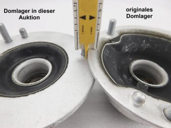

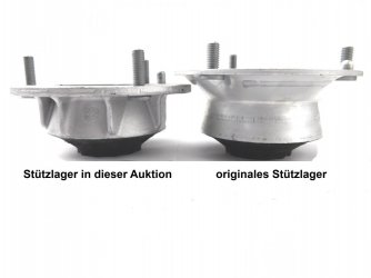

Nur Original BMW !!! Ich hatte 5 verschiedene Stützlager zu Hause, angeblich alle passend für den e89. NIX da. Alle zu hoch. teilweise 8 mm.
Habe dann die Original BMW verbaut und kann dieses jedem nur raten!
Welche 5 Stützlager hattest Du denn daheim? Ich bin mir ziemlich sicher das richtige laut Teilekatalog gefunden zu haben. Wir haben das Stützlager vom E90 X-drive verbaut. Wenn ich nach der anderen Teilenummer vom X-drive suche, werde ich bei Lemförder fündig - ist auch 10 cm kürzer als das Serienlager. Sieht auch optisch identisch aus.

@Benster Es ist das verstärkte Domlager der E90-xDrive-Modelle verbaut (Sachs 803 006). Der E89 hat erst vor einigen Wochen ein Gewindefahrwerk erhalten und da war ich ebenfalls auf der Suche nach den richtigen Domlagern, weil die Preise bei BMW doch etwas überzogen sind. Letztendlich habe ich die xDrive-Domlager bestellt und damit einen Volltreffer gelandet. Die hinteren Stützlager musste ich leider mangels Alternativen direkt von BMW beziehen.
Orientierungshilfe: E9x-Domlager in der Übersicht
@rocc Danke für die Info! :thumbsup: Habe auch gesehen, dass es das "gleiche" Lager von Sachs oder Lemförder gibt - macht ja auch Sinn, beides ZF. Wenn Du aber sagst, dass die von Sachs definitiv richtig sind, bestell ich das Sachs. Gut zu wissen, dass ich bei den hinteren nicht weiter suchen muss...Kosten ja Gott sei Dank nicht ganz so viel. Bestelle auch so gut es geht nie bei BMW direkt, sondern lieber beim OEM Hersteller.
Kleine Korrektur für die Orientierungshilfe: Das Z4 Domlager hat nur eine andere Bestellnummer, ist aber das Gleiche wie das vom X-Drive. Ist die selbe Logik wie bei den Querlenkern. Die Querlenker von für den E90 haben eine andere Teilenummer wie für den Z4 - habe bei Lemförder nachgefragt und gemeckert, weil die keine Querlenker für den Z4 im Programm haben, aber das Original definitiv von denen ist. Die haben nachgeschaut und zurückgeschrieben, dass der E90 Querlenker 1:1 das gleiche Teil wie vom E89 ist.

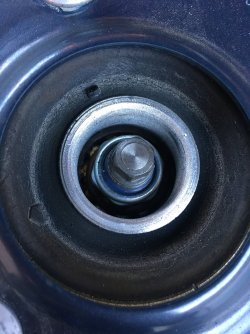

PS: Hattest Du bei Dir Risse im alten Stützlager? Bei mir scheint es auf beiden Seiten rundherum komplett gerissen zu sein.
Sollte das Domlager nicht eigentlich so wie das linke im Bild aussehen??
Meine sehen aus wie nach oben gedrückt und gerissen.

Aus diesem Betrachtungswinkel geht’s ab dem inneren Ring erst nach unten zur Fügestelle und dann wieder hoch. Also genau auf der Fügestelle verläuft eine Vertiefung rundum.
