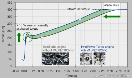

Hallo
du brauchst keine Angst vor Turbomotore zu haben;)
Mir ging es in meinem 35is mit DKG genau wie DrJekyll es beschrieben hat, hatte nie das Gefühl da ist ein Loch. Auto wurde aber auch nur bei schönem Wetter sportlich bewegt.
Wenn man bei einem Turbomotor (egal ob Benziner oder Diesel) vom Leerlauf kommend das Gas durchtritt, hat er gar nicht genug Abgasstrom, um auch nur den kleinen Lader eines Biturbos in Schwung zu haben. Also läuft er als "Sauger" los, produziert etwas Abgasstrom, der die Abgasturbine(n) in Gang bringt, die dann den Verdichter arbeiten lassen, die dann den Motor zum Turbomotor machen.
Das erklärt in speziellen Situationen eine merkliche Verzögerung, auch als "Turboloch" bezeichnet. Ein anderer typischer solcher Fall ist das Abgehängtsein hinter einem LKW und der Versuch, dann mit Kickdown rauszubeschleunigen. Auch hier ist kein nennenswerter Abgasstrom da und der Verdichter läuft nicht. Entsprechende Diagramme, die den Aufbau des Drehmoments in Relation zum Gasbefehl über der Zeit aufgetragen zeigen, kann man sich googeln (für N54 angehängt).
Übrigens hat VW dem Rechnung getragen, indem sie eine Zeitlang einen mechanischen Kompressor (verzögerungsfrei) mit einem Turbo kombiniert haben.
Wenn Abgasstrom da ist, ist die Reaktion auf das Gas dann auch "unmittelbar". Wenn auch dann nicht, ist was nicht i.O.

Oh, jetzt hat @MiSt mir das vorweggenommen.
Nochmal zusammengefasst: Ein Sauger reagiert unmittelbar, sprich: sofort, auf den Gasbefehl. Die Drosselklappe öffnet sich und lässt die maximal mögliche Luftmenge einfließen. Aus dieser Luftmenge entsteht jedoch vergleichsweise wenig Drehmoment, weshalb die volle Leistung erst spät im Drehzahlband verfügbar wird.
Vereinfachte Formel dazu: PS = Drehzahl * Drehmoment
Ein Turbo hingegen erhält seine Leistung nicht allein durch das Öffnen der Drosselklappe, sondern er „stopft“ zusätzlich verbrennbare Luft über den Turbo rein. Um das Abgasverdichterrad des Turbos anzudrehen, muss allerdings erst ein kurzer Moment auf austretende Abgase gewartet werden, die der Fahrer mit dem Vollgasbefehl in Wallung bringt. Erst dann wird die Abgasverdichterwelle beschleunigt und die Frischluftverdichterwelle angetrieben. Das führt zu einer merklichen Gedenksekunde.
Allerdings ist die dann entstehende Kraft in Form von Newtonmetern höher, weil die Frischluft nicht nur durch einen Unterdruck eingesaugt wird, sondern zusätzlich komprimiert wird. In der Folge kann mehr Kraftstoff eingespritzt werden.
Das war jetzt eine oberflächliche Erklärung, die viele Einflussfaktoren und Besonderheiten außer Acht lässt, aber eine Abhandlung der Gesamtthematik führt zum selben Ergebnis und ist in dieser Diskussion nicht zielführend.
Eine schöne Veranschaulichung:
