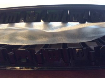

. warscheinlich werde ich die orginal Nieren ausbauen und schauen was ich dann wechsel muß. Oder es gibt noch eine Anwort zur Verwirrung.
weil die halt schwarz sind und die Dichtungen ebenfalls.
