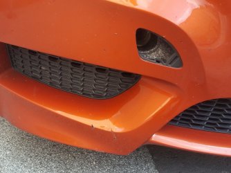

ein freundlicher Zeitgenosse fand den Zetti wohl ganz toll und musste beim Einparken besonders nah heran.
Da hat er dann die Frontstoßstange (M-Paket) unterhalb des Gitters verziert und vor lauter Begierde auch noch die Abdeckkappe für den Abschlepphaken mitgenommen.
Da ich trotz des ärgerlichen Schadens nicht die ganze Frontschürze tauschen und lackieren lassen möchte nun meine Frage, ob es zumindest die Abdeckkappe einzeln zu kaufen gibt.
Bei Leebmann habe ich sie bisher nicht entdeckt.
Näheres könnt ihr dem Bild entnehmen, wenn ihr die Insekten von der gerade erst beendeten Urlaubsfahrt ignoriert.
Danke vorab für hilfreiche Hinweise.
Gruß, Karsten
Bei mir war das 2016 Teilenummer 51 11 8 048 042 KLAPPE Öse vorne. Die wurde noch lackiert und hat dann 36,59 Euro gekostet. War ebenfalls an der M-Front.
Gruß Gerhard
Gruß Gerhard
Hast Du Kappe und Lackierung beim Freundlichen in Auftrag gegeben oder getrennt zum Lackierer gegeben?
Grüße,
Karsten
Das hat der freundliche BMW-Händler (BMW Fink in Erlangen) mit gemacht. Der hat einen Lackierer, mit dem er zusammen arbeitet. Und schnell ging es auch.

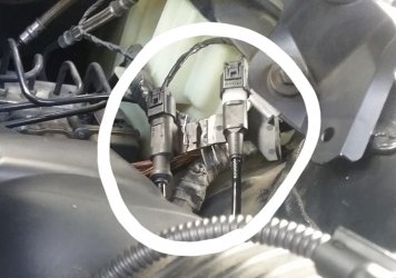

Hallo Freunde,
Ich versuche gerade einen neuen Bremsbelag Fühler zu Montieren allerdings bekomme ich den Stecker im Motorraum nicht gelöst, wer kann mir helfen ?
- alle 3 Stecker abziehen
- die oberen 2 Rastnasen des Halters zusammendrücken und Halter nach unten ziehen
- jetzt hast Du das ganze "Gedöns" offen vor Dir
- Mit kleinem Schraubenzieher die Nase zurückdrücken und und Stecker aus dem Halter schieben
- Neuen Stecker einschieben bis er einrastet
- Alle drei Stecker der Kabel wieder zusammenstecken
- Halter wieder einclipsen
Waren nur 2 dran und die Halterung worauf diese sitzen ist abgebrochen weil ich nicht dran kam. Wer denkt sich so eine scheisse aus ?
Na gut ist jetzt fertig aber sehr wartungsunfreundlich.
Danke für deinen Tip Klaus.
