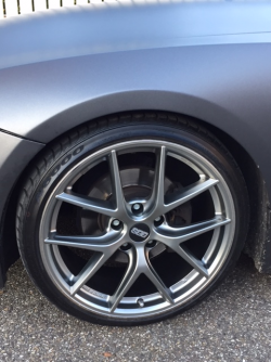

Hallo, ich bin neu hier im Forum und hätte eine Frage bezüglich Felgen. Ich möchte mir Breyton GTP oder Z-Performance Felgen holen. Jedoch möchte ich alles Original lassen und keine Nacharbeiten an der Radhausschale oder Karosse durchführen. Passen 8,5x19 ET35 VA und 9,5x19 ET35 HA in Kombination mit 225/255 problemlos ohne nacharbeiten unter einen SDrive23i? Im Felgenthread geht nicht hervor welche Motorisierung oder ob es Unterschiede bei den Modellen in der Spurbreite gibt. Besten Dank im Voraus für Antworten. Grüße René
Hallo René,
Ja dann mal viel Spaß hier im Forum und wir freuen uns über eine kurze Vorstellung von deiner Seite aus. ;)
Bei den Spurbreiten gibt's keine Unterschiede zwischen 23i oder 35is das wäre mir zumindest neu oder total entgangen .
Ich habe die untere Kombination ohne Distanzscheiben drauf:
BBS CH-R in mattschwarz VA: CH104 - 8,5 x 19 ET32 225/35 R19 88Y HA: CH106 - 9,5 x 19 ET35 255/30 R19 91Y
ohne Probleme beim TÜV keine Beanstandungen, Teilegutachten gibt ja bestimmt von Breyton und auch anderen Felgentypen.
Im Felgenfred vom E89 sind ja viele Kombinationen mit beschrieben.
Bilder sind natürlich willkommen.

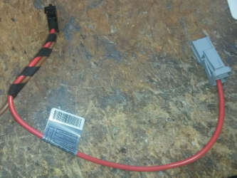

Wenn die Hydraulikpumpe mal ununterbrochen laufen sollte, wie kann ich sie "tot" machen, um einen Totalausfall zu vermeiden? Hat jemand vielleicht sogar ein Bild von den Kabeln, die man ziehen muss?

Es gibt einen Thread zur Absicherung gegen Relaisversagen, da drin ist auch ein Bild mit der Leitung, die man am großen Verteiler ziehen müsste:
(im letzten Bild rechts die dicke rote Leitung, ein Posting weiter oben im entnommenen Zustand fotografiert und als "Pigtail" bezeichnet)
