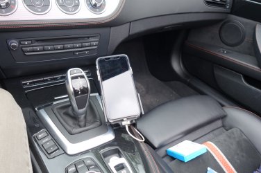

Wie habt ihr ein Handy im Getränkehalter rechts der Mittelkonsole befestigt/eingeklemmt, so dass es zum Fahrer ausgerichtet bleibt und gut sichtbar ist?
(Mein Samsung S10 hängt nur locker drin und dreht sich in Kurven, das Display liegt teilweise hinter dem Haltebügel).
Ob Silikonhülle, kleine Bastelei, was auch immer - jeder Hinweis, gerne mit Bild, ist willkommen :thumbsup:
Ich habe keinen Getränkehalter, sondern einen schraubenfreien Clip von brodit.
