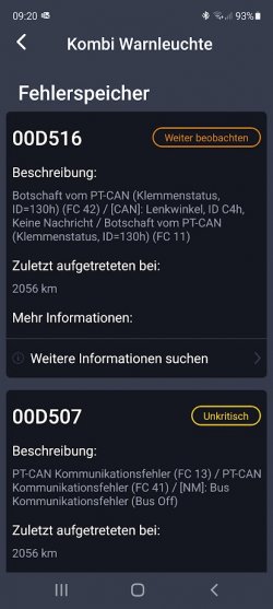

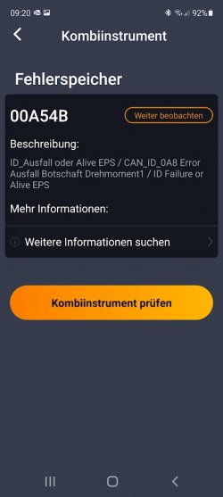

Waren sie auch nicht. Vermutlich lag es in nur an der Lenkspindel. Das stand aber erst klar nach dem das neue Lenkgetriebe schon verbaut war.Schön, daß es wieder (fast) richtig funktioniert.
Irritierend finde ich jedoch , daß all diese unterschiedlichen Teile ohne äußeren Anlaß gleichzeitig defekt gewesen sein sollen.
meine Herren was für eine Odyssee... da kannst Du ja froh sein das nun alles okay ist und hoffentlich auch so bleibt. Die ganze Aktion hat dann ja auch eine ordentliche Stange Geld gekostet?!Nach 4 Tagen ohne Fehler habe ich heute die untere Abdeckung wieder montiert. Bisher ruhe, keine Fehler abgespeichert und es lenkt wie es soll. Hoffe das bleibt so, dann wäre das Thema nun abgehackt.![]()
Ja, die sind auch bei den EDC Dämpfern beim E38 ganz weit vorne.Wow, das sieht für mich ziemlich professionell aus. Speicher ich mir mal ab. Irgendwann wird das Thema sicher bei mir auch mal aktuell.
Wie ich schon sagte, kann INPA in manchen Bereichen mehr als Rheingold und Co, da es eine Software ist, nicht im Service, sondern in der Entwicklung eingesetzt wurde. Ich wäre mal neugierig gewesen, ob das Problem nach dem Reset mit INPA aufgetreten wäre. Und ich wäre doppelt skeptisch, wenn die schon vorher Probleme mit dem FRM hatten. Gerade in Sachen Elektronik spreche ich BMW wenig Kompetenzen zu. Wenn die mal was codieren sollen, stellen die sich auch meist an wie sonstwas oder sagen, dass das nicht möglich ist. Ein Szene-Codierer schmunzelt da nur, und macht einfach. Ich nutze auf jeden Fall beides bzw. INPA, ISTA und ISTA-P.Es ist eine offizielle BMW Servicewerkstatt, die nutzten REINGOLD und an dem Steuergerätebaum rechts was das EPS als einziges nicht grün und somit nicht ansprechbar. Es könnte tatsächlich am Kabelbruch liegen, wenn ich mir die dünnen Kabel an dem Stecker anschaue dann würde mich das nicht wundern. Mit Kabelbrüchen habe ich schon so manche Erfahrung sammeln dürfen.
Das mit dem FRM Steuergerät war die gleiche Werkstatt aber damit hat vorher schon was nicht gestimmt, weil Carly schon gemeckert hat und verweigert hat am Lichtmodul was zu codieren. DEshalb glaube ich den schon.
Ich warte mal ab was der Lenkgetriebelieferant Montag sagt. In der zwischenzeit habe ich das Ladegerät angeschlossen und die Batterie "vollgemacht" und alle Fehler mit Carly gelöscht. Werde nachher nochmal ein paar Probefahrten machen und versuche es rauszufinden bei welcher Aktion die Meldungen erscheinen.
