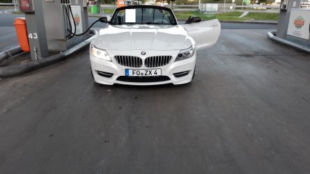

Guten Morgen Foristen, wenn der Zetti mit aktivierter Lichtautomatik und Zündung an so da steht, dann ist das recht Standlicht an und das linke aus. Ich finde dazu nirgends (BDA) etwas beschrieben. Das Standlicht selbst ist jedoch nicht defekt. Alle anderen manuell durchgeschalteten Modi sind i.O.
..., dann ist das rechte Standlicht an und das linke aus.
Sonderausstattung CH007 - Captain Hook
Sorry für den Spaß, ich hatte selber gestern erst meine Frontlichtvarianten durchgeschaltet und nichts dergleichen gesehen.
Ich selber hatte nach einer Variante gesucht, bei der beide Rücklichter garantiert AUS sind, aber nicht gefunden.

@keksemann Ich kenne das als Parklicht. Da kann man über den Blinker steuern, welche Seite leuchten soll bei Standlich an. Das geht aber glaub ich nicht bei Lichtautomatik. Scheint ein Softwarebug zu sein.

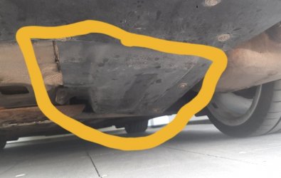

Ich habe eine Frage zum Unterboden.
Bei mir sind Befestigungen einer Plastikverkleidung am Heck abgerissen. Es ist die verkleidung auf der der beifahrerseite die im Bereich des Endtopf bis an den Diffusor/ bzw das Plastikteil vor dem Diffusor reicht und auch hier befestigt ist. Die vorderen Schrauben die an so einem Hitzeblech verschraubt sind haben sich gelöst, verkleidung hängt etwas runter.
Kann man diese Befestigungen ersetzen oder die ganzen verkleidung entfernen ? Wird ja seinen Grund haben das die abgegangen sind ... denke aus dem blech darüber rausgegammelt
Daran scheiterte es bis jetzt ... das Alter
