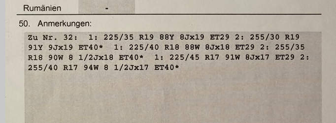

Hey besten Dank für die Info. In dem COC Papier steht lediglich:
Reifen und Felgen:
1.) 225/45 R17 91W und 8Jx17/ET29
2.) das gleiche wie unter 1
Ich nehme mal an das das die Bereifung ab Werk ist. Leider steht dort nirgends welche max Reifen/Felgen Grössen möglich sind.
Ich glaube mich erinnern zu können, das ich mal im Fahrzeugschein von nem ganz alten M.Eclipse 2g, ein paar mehr Werte dazu drin hab stehen sehen. Den Fahrzeugschein jetzt vom Z4 ist beim Zulassungsdienst (bis zu 2 Wochen weg, bis der neu zugelassen ist). kotz ;-)
PS: am letzten Punkt gibt es eine Anmerkung zu Punkt 32. ;-)
achse 1 vorne und achse 2 hinten
a. 1: 225/35 R19 88Y 8JX19 ET29 2: 255/30 R19 91Y 9Jx19 ET40*
b. 1: 225/40 R18 88W 8Jx18 ET29 2: 255/35 R18 90W 8 1/2Jx18 ET40*
c. 1: 225/45 R17 91W 8Jx17 ET29 2: 255/40 R17 94W 8 1/2Jx17 ET40*
