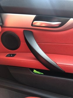

moin ,
wie wird die Blende am Zuziehgriff rechts abgebaut (e89) , ist diese evtl. nur gesteckt ?
der softlack fängt an zu kleben ,
Wie lange hält so eine Folierung?
Ich hab mir vor ein paar Jahren für << 100,- € meinen Griff beledern lassen.
Total unempfindlich und haltbar.
das hat jetzt nix gekostet und die Folie ist schon robust (soll außen 7 Jahre halten ) , und wenn es nach einiger Zeit Macken gibt mache ich es neu , von Unten hatte schon ein stück Kunststoff gefehlt , das musst ich auffüllen sonst hätte man die Macke immer gesehen ,
aber ! eigentlich greift man ja immer "rein " und kommt gar nicht an die Blende ....mal sehen ,
es gibt die ja auch beim Chinesen aber ob die Passen und die Farbe ???
