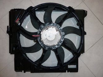

Passend zum Wettter habe ich den Ventilator aus dem BMW Performance Programm verbaut.
Der Lüfter ist auch im 1M Coupe und Alpina B3S.
Vorher 600 Watt jetzt 850 Watt. Neben Lüfter und Zarge ist auch eine stärkere Stromleitung
nötig gewesen ;)

Tolle Idee, aber ich dachte der passt nicht, der Zarge wegen?
Sofern du das Einbauproblem gelöst bekommst, interessiert mich wie du das mit der Lüftersteuerung angehst. Der Föhn wird ein anderes Drehzahlmanagement brauchen, oder etwa nicht?&:
Die Optik ist doch noch relativ normal. Technisch dürfte das der aufwändigste Umbau hier sein. Die Kombination sinnvolle Technikoptimierung (und nicht Tuning um jeden Preis) und dezente Optik ist hier am konsequentesten umgesetzt. :t

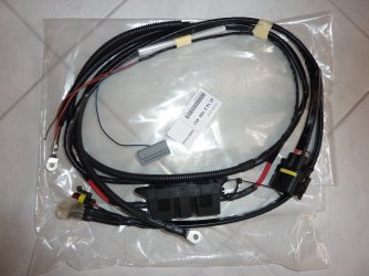

Der Lüfter wird mit neuer Zarge eingebaut, dazu kommt noch der Kabelsatz :)
Das passt dann Plug & Play. An der Steuerung muss nicht´s gemacht werden, es bleibt bei 3 Stufen,
allerdings jetzt mit 40% mehr „Druck“ :b
Kosten bei BMW inkl. Teile + Montage 600,00 € :eek: :o

Ist ein Temperaturunterschied erkennbar?
Ein Zwischenstand was nur der Lüfter gebracht hat wäre super.
Bei viel Last mit Geschwindigkeiten bis 100 k/mh ist eine Temperatur verringerung von ca, 5° zu beobachten ;)
Lüftergeräusche habe ich nicht verstärkt wahrgenommen :)
Fazit: Für Leistungsgesteigerte ZZZZ oder Ausflüge in die Berge klar zu empfehlen :t

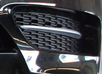

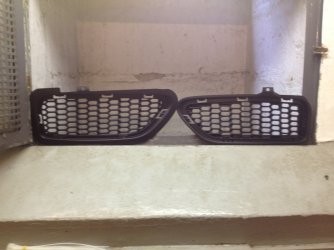

Etwas aus dem „Bastelkeller“ :)
Da ich am Donnerstag bei Schmickler den Performance Wasserkühler bekomme, habe ich den rechten
Einsatz mit Hilfe eines Dremels frei gefräst :confused: Die Silberstäbchen entfallen :rolleyes:
Linke Seite Original für Ölkühler - Rechte Seite bearbeitet für Wasserkühler.
Unteres Bild Serie.
