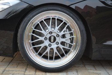

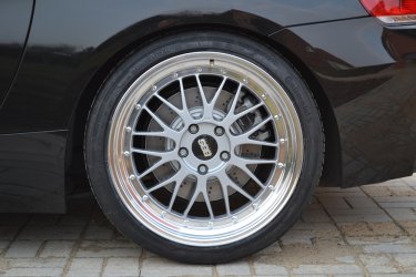

Jürgen, musstest du für die Le Mans mit ET32 & 265er die Radhausverkleidung nacharbeiten? Falls nein, was war da an Platz vorhanden?
Es ist im Aussenbereich von der Radhausverkleidung eh fast nicht´s mehr übrig :rolleyes: da die Conti aber schmaler bauen als
die Cup Reifen passt es :) :-) zum Blech ist ausreichend Platz.

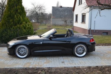

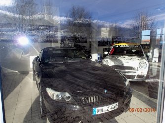

Da isser wieder :D mit frisch lackierten Vorderwagen - BBS Le mans Felgen - Conti Force Contact - Sinter Kupplung mit Einmassen Schwungrad -
Neuen Set up und noch ein paar „kleinigkeiten“ dazu gut 10kg leichter :rolleyes: was sich wie verändert hat werde ich noch ausführlich berichten :whistle:
klasse, nur die farbe vom felgenstern taugt mir nicht so recht... viel spaß mit neuem setup
