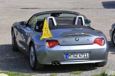

Hat jemand zufällig ein Bild von seinem Auto mit einer eingebauten weißen 3. Bremsleuchte ?
Am besten ein graues Coupe, wegen der Kontraste...
Danke schon mal
