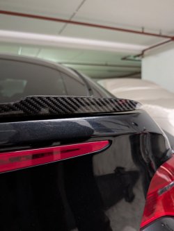

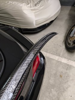

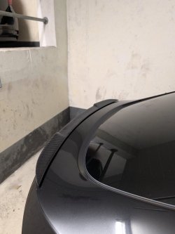

Habe mir vor kurzem hier im Forum eine Carbon Spoilerlippe ergattert. Nun geht's demnächst ans anbauen.... musste aber leider feststellen das die Passform nicht soo toll ist.
Kann man mit einem Heißluftfön oder ähnlichem den Spoiler noch etwas besser in Form bringen?
Die Montage hätte ich mit Karosserie- oder Scheibenkleber angedacht.
Angehangen sind ein paar Bilder wo ich den Spoiler mal angehalten, er lose aufgelegt liegt und einmal der Spoiler von unten. Entweder passt es in der Mitte oder an den Ecken... aber nicht beides gleichzeitig 😐
