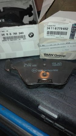

Wollte das doch nochmal loswerden:
BMW original Beläge mal aus der Packung genommen, Teile Nr. 34116779652 und die alte Nr.

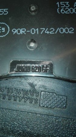

Dieser BMW Artikel hat folgendes Logo:
571994J-AS, 571994JAS Jurid haben selbige Herstellungskennung
Somit behaupte ich, dass die von BMW nur in anderer Packung mit anderem Preisgefüge verkauft werden.

Da habe ich vorhin gar nicht drauf geachtet. Aber damit scheint @Hell046 Recht zu haben. :t Bin mal gespannt, wie diese Beläge im Vergleich zu den bisherigen Ferodo DS Performance sind.
