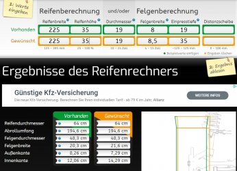

Wenn - wie hier genannt - zum Beispiel eine 19/8,5 mit ET35 mechanisch passt, dann sollten doch alle Felgen dieser Größe mechanisch passen.
Gibt man das bei Geizhals ein, werden 40 Felgen angezeigt.
Mit dem Reifenrechner kann man sich das auch in 8 Zoll mit korrespondierender ET umrechnen lassen.
19/8,5 mit ET35 hat im M-Fahrwerk auf der VA noch fast einen Zentimeter Luft, bevor es nicht mehr eingetragen wird. Allerdings mit 225ern.
