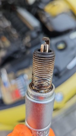

Mal wieder Fehlzündungen.. keine Fehler im Speicher, Zündspulen bereits getauscht. Keine Ahnung. Man hat auch echt nie Ruhe.
Hier mal ein Extrembeispiel vor ein paar Tagen. Hat sich dann iwann einigermaßen eingeregelt.
Fehlzündungen hat man trotzdem im Sitz gespürt.
Nach dem Tausch ist es besser, bzw so extrem nicht mehr aufgetreten. Im Leerlauf spürt man trotzdem noch Unruhe.
und hinten am Auspuff hört man weiterhin dass der Motor nicht ganz sauber läuft.
Falls Jemand eine Idee hat wie man den Fehler weiter eingrenzen kann.
Verstehe nicht wieso der bei diesem unrunden Lauf keine Fehler schmeißt -.-

.. gab jetzt 6 Neue von NGK :)
Läuft wieder gescheit ..bis zum nächsten Drama 🫣
Ja, du hast leider (auch) sehr oft Baustellen am Z...
Das kenn ich nur zu gut. Bei jedem Auto, dass ich mir bis dato zugelegt habe, kam innerhalb kürzester Zeit einfach "alles", was an modellspezifischen Problemen auftreten KANN.
Aber gut, liegt wohl an der stets hohen KM-Leistung und der strammen Gangart :whistle:
Vielen Dank für die Aufklärung deines Zündaussetzer-Problems - ein Zündkerzenwechsel würde ich allerdings nicht als "Drama" bezeichnen ;)
Ich hatte innerhalb von 3 Jahren nun den 2. Unfall und nun steht mein Coupé seit 3 Wochen nicht fahrbereit vor der Tür.
Bin gespannt, wann die Reparatur endlich beginnen kann, man merkt den Betrieben die vollen Auftragsbücher regelrecht an...
Sorry für's OT...
Zündkerzen prinzipiell nicht.. aber dass da was abbricht, das hat mir Sorgen gemacht :X

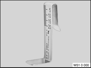

Normalerweise fährt beim Öffnen der Tür über den Türgriff die Scheibe ein paar Milimeter aus der Dichtung, damit die Scheibe nicht hängen bleibt.
Problem: Auf der Beifahrerseite ist da so wenig Platz (die Scheibe fährt weniger tief runter als auf der Fahrerseite) , dass man beim schließen der Tür die Scheibe mit zudrücken muss weil sonst die Scheibe vor der Dichtung am Rahmen hängen bleibt.
Gibt es eine mechanische Möglichkeit den Fahrweg zu beeinflussen?

Danke, aber meine Scheibe fährt nicht weit genug runter im Vergleich zur anderen Seite. Die müssen gleich weit runterfahren.. das ist mein Problem :)
Die gibt es. Allerdings erfordert dies quasi eine Neueinstellung der Längsrichtung für die Scheibe. Ich kann dir ne PM mit den Anweisungen schicken, weil doch sehr umfangreich. Jedoch benötigst du dafür auch ein Spezialwerkzeug, mit dem die Eintauchtiefe in die Dichtung gemessen wird. Dies hab ich leider auch nicht, aber ggf. eine Werkstatt in deiner Nähe?
Das Tool sieht etwa wie folgt aus, siehe Bild im Anhang
