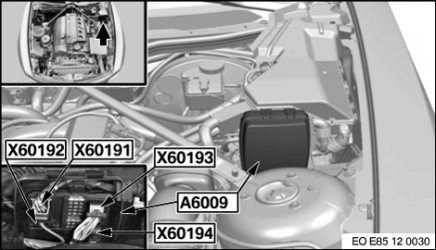

Naja... nicht ganz. Du musst nach Anleitung zwei Kabel Richtung LSZ trennen und dort Stecker und Buchsen ankrimpen. Da kommen dann Stecker- u. Buchsengehäuse drauf. Damit hast Du dann Saft. Dann geht noch das Kabel zur DME... da ist dann der Stift schon drauf. NUR... es gibt viele alte FALSCHE Anleitungen (EBAs) im Netz, die den Einbau für die N52 nicht richtig beschreiben. Du musst nämlich noch durch den Schlauch zur IVM... und nicht zum DME. Dort ist der Pin schon belegt. Durch den Schlauch kommst Du am besten mit einem langen Kabelbinder (Kopf abschneiden) an dessen Ende Du das BL/SW Kabel andocken und durchziehen kannst. Die korrigierte EBA müsste ich noch haben...
Nachtrag:
Hier habe ich den Umstand mit dem BL/SW Kabel zur DME beschrieben. Und auch die neue EBA hat einen kleinen Fehler. Der Stecker am BL/SW Kabel muss NICHT abgeknippst werden. Der kann bleiben:
Der springende Punkt ist: Das violette Kabel, welches den Platz am DME Stecker belegt, geht in die IVM. Und dort gibt es eine Brücke zu einem anderen freien Pin den man nutzen kann. Das Gute daran, der Stecker am BL/SW Kabel kann bleiben und muss im Gegensatz zur Info in der EBA nicht abgeknipst und ersetzt werden.

Ok stimmt, da war was👌🏻 Hab mir den Nachrüstkabelsatz auch mal angeschaut. Super, danke für die Tipps und Hinweise! Ich schau mal, wann ich zum Einbau komme. Vlt. noch für die Leute, die das IVM-Integriertes Versorgungs Modul ggf. auch lokalisieren möchten oder via google den Weg hierher finden: Es befindet sich laut TIS unmittelbar vor dem Kasten montiert, worin sich die DME befindet, auf der in Fahrtrichtung linken, also der Fahrerseite. Siehe Bild im Anhang (A6009=IVM).
