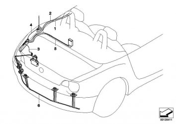

Ich würde die original Sport Antenne von BMW kaufen... Die liefern meiner Meinung nach einen guten Empfang und sehen (Geschmacksache) besser aus als die Peugeot Antenne
So nachdem ich jetzt eine Orginale BMW Sportantenne verbaut
habe ist der Empfang deutlich besser geworden ,das Gewinde von der alten war total verrostet .......ich denke das dies auch der Grund des etwas schlechten Empfang war .

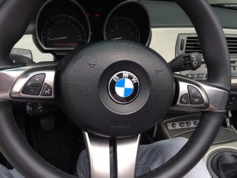

Nachdem außen alles schick ist, stellt sich mir jetzt die Frage, ob man die Oberfläche des Airbags auch befördern lassen kann!?
(Natürlich nur, wenn die Funktion nicht beeinträchtigt wird)
Das können manche guten Sattler, meist wird dann an den "sollbruch Stellen" eine Naht gesetzt. Sieht dann halt mitunter etwas blöd aus.
Sollbruchstellen= links und rechts vom Emblem? Auf dem Bild kann man es ja leicht erkennen...

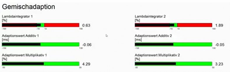

Vielleicht kann mir jemand von den INPA- und Schrauberprofis weiterhelfen.
1. Suche nach möglicher Falschluftlecks:
Ich habe da diese Anleitung gefunden:
http://werkstatt.e39-forum.de/werkstatt/M52TU_M54_M64TU_Falschluftlecks.pdf
Dort ist dieses INPA-Menü angegeben.
(Bild stammt aus vorgenannter Quelle)
Ich selbst habe dieses Menü heute beim Durchklicken nicht entdecken können. Hat da jemand eine Schritt-für-Schritt-Anleitung wie man dieses Menü finden kann?
2. LMM testen:
Es besteht der Verdacht, dass der LMM nicht mehr voll leistungsfähig ist. Die äußerte zumindest der LPG-Fachmann, der Werte um die 150-160mg (wohl pro Zündung) gemessen hatte, selbst aber für einen X3 3,0i und einen 330i deutlich höhere Werte (> 190) hinterlegt hatte.
Bevor hier jedoch (nicht wirklich günstiger) Ersatz angeschafft werden soll, habe ich es mal heute im Fahrversuch getestet. Dabei ist die Anzeige des LMM (in kg/h) selbst bei absoluter Volllast (max. mögliche Beschleunigung im 1., 2. und 3. Gang) nie über 3/4 hinausgegangen. Ist das normal?
Wie kann man sonst noch testen, ob der LMM noch hinreichend präzise arbeitet?
3. Lambda-Werte/Gemisch zu mager?:
Beim Fahrversuch pendelten sich die Werte bei konstanter Fahrt im Bereich zwischen -5 und +5% ein (bei Benzinbetrieb ach mal +7%). Bei Drehzahlen oberhalb von 4000rpm war keine Messung mehr möglich (Anzeige 0%).
Wie lässt sich nun feststellen, ob das Gemisch im höheren Drehzahlbereich zu fett oder (wohl schlimmer) zu mager läuft?
