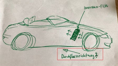

Hallo, kann mir einer sagen ob die Durchflussrichtung für Luft (somit Einbaurichtung Innenraum-Luftfilter), wie hier unten abgebildet korrekt ist und wenn nicht ob die Filterung dennoch funktioniert?
Danke...
Danke...
coole Skizze
