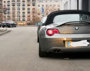

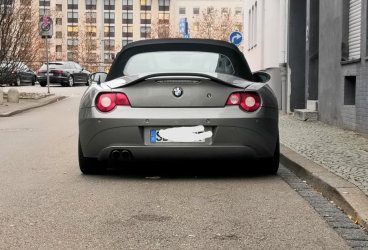

Ganz normales Serienfahrwerk kein M oder tiefer 225er Reifen Styling 103. Spurverbreiterung soll nur für hinten sein.
Dann nim doch gleich 20mm pro Seite.
Mess mal nach (von Reifenflanke bis Kotflügel, da wird noch genug Platz sein.
Bzw. 8 Zolll Felge mit Et 30 passt bei mir locker, da würden auch noch 10mm mehr gehen.
Zum Verständnis, das wäre dann die Serienfelge mit 27mm Spurplatte.
Edit, kann dir morgen auch Bilder von der Styling 103 mit 20mm Spurplatte und tieferen M Fahwerk machen.
Muss sie erst noch montieren.
Es gibt ein Satz 30/40 von H&R, die habe ich im Winter auch mit den Styling 200 drauf und die stehen immernoch zu weit im Radhaus.
Ich werde später mal ein Bild machen. (Diese waren aber perfekt mit den Styling 108 gewesen)
Auf das Bild warte ich 8-)
