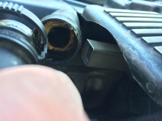

Trotz 40 km Fahrten hat es meine KGE auch erwischt...
Wie mache ich es am besten?
Schnodder wegwischen(wattestäbchen und Küchenrolle), isolieren und mit kabelbindern befestigen, richtig?
Halt dich nicht zu lange mit sauber machen auf du kommst sowieso nicht an die interessanten Stellen. Bisschen wegwischen, gut isolieren und wer will Nieren zu.
Austauschen und zwar komplett[emoji106]
Kaltlandausführung oder selbst isolieren[emoji57]
Die Kaltlandausführung ist ein Witz
Denn genau der obere Teil, also der nicht isolierte Teil ist das Problem.
Daher immer alls mit Schaumstoff umwickeln.

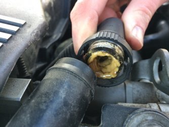

Meine sah gestern auch so aus. Trotz Isolierung, trotz täglich 40km und am WE mal längere Strecken. Habs auch gereinigt (jedesfalls das wo man drankommt) ... mehr bleibt ja erstmal nicht übrig. Wenn der doch nur immer so schön sauber wäre wie im Sommer :rolleyes:
So... Isolierung ist gekauft (2,69€ ärmer), die KGE hat es jetzt schön muckelig warm und ich habe Angst die Isolierung mit der Motorhitze zu verbrennen [emoji23]
Ich bin gerade nochmal 65km Autobahn mit guter Drehzahl gefahren, um die Ablagerungen alle wieder zu beseitigen.
Leider ging der Schlamm unter dem Öldeckel nicht komplett weg... verflixtes Wetter [emoji53]
Unter dem Öldeckel ist nicht so schlimm, der wird nicht wirklich mit Öl gespült wegen der Abdeckung über der Einlass NW.
Die Isolierung brennt dir nicht ab keine Angst. Hab mal getestet mit dem Backofen, das Zeug ist zum einen nicht brennbar (macht ja auch Sinn) und zum anderen hält das locker Temperaturen aus die du unter der Haube nie erreichen wirst.

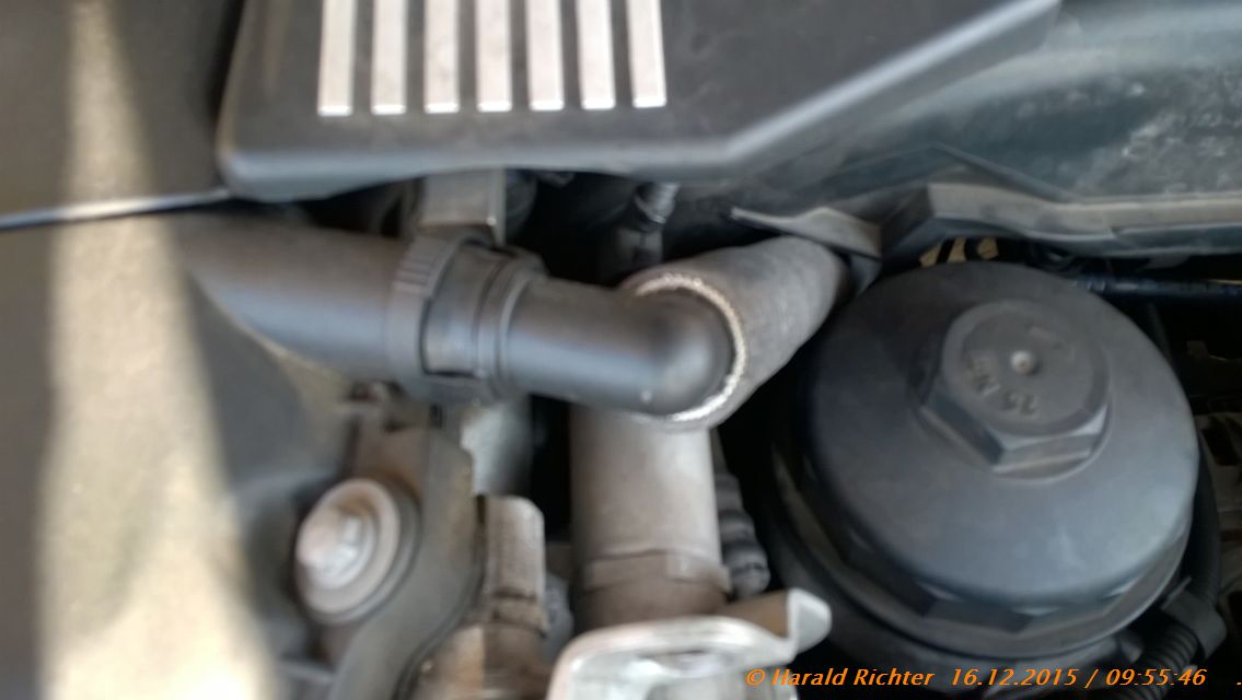

So sah es bei mir auch aus. Habe so gut es geht mit Küchenpapier rausgeholt (länglich zusammengerollt).
Der Winkel der KGE war bei mir schon isoliert, die Ummantelung gibt es in "schwer entflammbar" (Brandklasse BL), ich glaube von ThermaSmart.

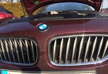

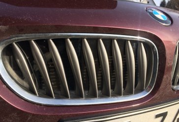

Das werden meine Winternieren mit Plexiglas-Einsatz. Bevor Fragen kommen: mein Daniel Düsentrieb weigert sich, diesen Prototypen in Serie zu fertigen. :p :P
