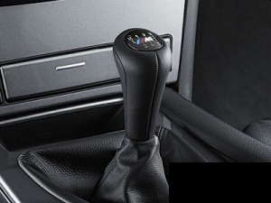

Kurze Frage (ich hoffe ich bin hier im richtigen Thread und mach nix falsch 🤔) :
Passt der Schaltknauf vom E46 auch in den E85?
Ich hätte gerne den "normalen" Leder M-Schaltknauf vom E46 (BMW Nr. 25117896884) drin, aber es taucht in den Beschreibungen nie der E85 bei den passenden Fahrzeugen auf.
Passt der wirklich nicht oder ist er nur einfach nicht für den Z4 "vorgesehen"? Jemand Erfahrung damit?
Danke und Gruß,
Anderl
Der passt. Habe meinen alten E85 Schaltknauf auch im E46 und fahre jetzt im E85 den kurzen Knauf aus dem M3
Von der Befestigung her müssten eigentlich auch Schaltknäufe aus der E28 E30 Ära passen...
Der ETK ist halt nicht als Kompatibilitätstabelle zu gebrauchen...

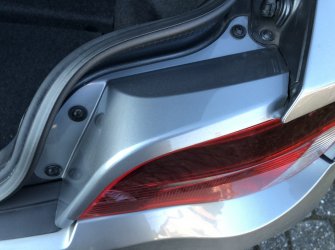

Wie bekomme ich diese Blende demontiert?
Oberhalb der Rückleuchten.
Wenn ich die drei Schrauben löse ist es nur locker aber ich kann es nicht entfernen.
