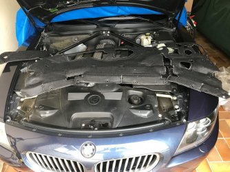

Schallisolierung oben heute angekommen. Hat die jemand schon verbaut ? Ich weiß das ich einen Kleber verwenden soll der halt hitzebeständig
ist. Nur ich finde das Teil ist recht groß. Anbei ein Foto. Artikel beim Leebmann 5148 7018352B4920FB0-A3B5-4F6F-B148-80A30F8F69E4.JPG

Die Schallisolierung die Du hast kommt aber in den Innenraum,für den Motorraum brauchst du Nr.1 51487012717
https://www.leebmann24.de/bmw-ersatzteile/view/btdetail/?series=e85&typ=bt51&og=07&hg=51&bt=51_4955
Gruß Peter
@piet28 oh man kann doch nicht war sein. Ich habe extra eine E-Mail geschrieben . OK besten Dank
dann werde ich diese zurückschicken und die richtige bestellen .

Muss für die Isolierung im Motorraum nicht alles mögliche abgebaut werden um die richtig anzubringen? Stell ich mir weniger lustig vor [emoji43]
Richtig das wäre sehr aufwendig. Ich versuche die Schallisolierung so gut wie möglich zu schneiden und dann mit einem speziellen Kleber zu fixieren damit die linke Seite nicht
mehr so hässlich aussieht. Brauche nur die linke Seite werde dann im Biete Bereich die rechte anbieten:whistle:
