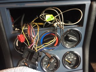

image.jpeg image.jpeg image.jpeg und los gehts...

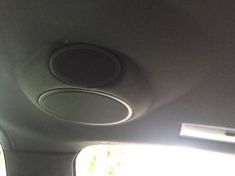

hab gerade das Radio ausgebaut da - vorne im Fussraum kein Ton
-Bestand - Japanischer Kabelsalat
-Boxen hinten ( himmel ) 2Stück verbaut
-vorne kleine Alpine die an die hinteren gebunden sind

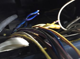

image.jpeg Problem - diese Kabel - blau und gelb
für was sind diese ? evtl für die Boxen im Fussraum ?
Wieviele Boxen sind eigentlich normal ?
2 im Fussraum
2 in den Türen
2 im Himmel ?
Radio ist ein Buisness Cd
Grusd und Dank
Thomas
Christoph. Bonn
14 April 2008
Bonn
BMW Z3 M coupé
Die Kabel sind Lautschrecherkabel,Abgschnitten vom Kombistecker, von dem brauchst Du die Belegung, dann weißt Du wo die Kabel hingehören. Steht ggf auf dem Radio oder im Bordbuch
"Normal" gibt es nicht.
es gibt 3 verschieden Lautsprecher System, also auch 3 mal Normal !
Unabhänging vom verbauten Radio!
"Normal" bezieht sich auf das Soundsystem, welches Verbaut wurde, steht in Deinem Wagenpass
HIFI-SYSTEM HARMAN/KARDON 674 8 LS, Sub und Endtsufe

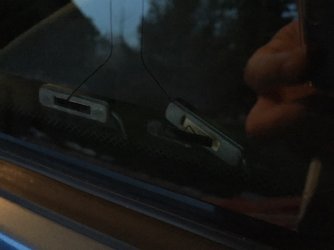

image.jpeg Hallo Zusammen
Beim der seitlichen Scheibenheizung hat sich ein Kontakt verabschiedet
mit welchem Klebstoff würdet ihr es nachkleben ?
gruss Thomas

Ich würde das jetzt mal für eine Antenne halten, kleben würde ich es mit Glas Kunststoffkleber welcher UV beständig ist.

Hallo
echt eine Antenne ?
sind beidseitig auf den Seitenscheiben angebracht
haben die Japaner da besonderes ?
taemmie
26 November 2008
Hallo
echt eine Antenne ?
Ich würde auch auf Klebeantennen tippen. Sind nicht selten in Japan, gibt es hier aber auch.
In Japan werden gern alle möglichen Zusatzinstrumente auf dem Armaturenbrett und sonstwo verteilt.
Wenn dein Armaturenbrett nicht durchlöchert ist oder keine Kleberückstände erkennbar sind, dann ist das aber sehr gut.
Ich würde es vermutlich einfach entfernen.

Ja- Kleberückstände sind da - gottseidank keine Löcher-
werde das Kabel mal verfolgen
Danke für eure Tipps :)

Hallo
gestern mal kurz den Radio Kabelsalat neu geordnet....jetzt läufts
( die japanische Logik alle 6 Lautsprecher auf 2Kanäle echt rätselhaft)
Hab ihr Tipps für alternativ Lautsprecher im Fussraum bzw Dach
( kein High End - Radio bleibt das Bmw Buisness Cd 2)

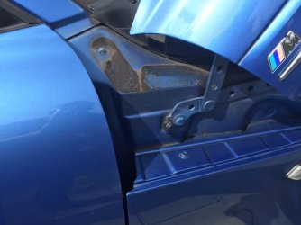

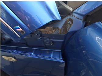

image.jpeg Die braune Pest...
Hallo
hab unter dem Lenkrad etwas Rost entdeckt..
- eigentlich nicht schlimm-
Aber wie würdet Ihr vorgehen ?
bustaburner
28 April 2009
Bochum
BMW Z3 coupé 3.0i
So lassen, ist normal und bis da was durchgammelt dauert es Jahre.
Wohl eher mindestens jahrzente. Ich meine mal gelesen zu haben, dass das i. d. R. schon kurz nach Auslieferung der Zs so aussah und daher unbedenklich ist. Oder anders: Das wird wahrscheinlich bei nahezu jedem Z3 so aussehen.

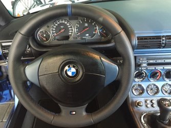

Hallo Zusammen,
heute soll das neue Lenkrad kommen - im Austausch Verfahren-
Vorgehensweise ?
-Batterie ab
-mindestens 30 Minuten warten
-Airbag von hinten abschrauben
-Lenkrad abmontieren
Mit wieviel NM soll das Lenkrad wieder angebracht werden ???
Gruss Thomas
andifossi
...der will nur spielen...
Active Member
11 Februar 2013
53506
BMW Z4 e86 coupé 3,0i
Hallo Zusammen,
Vorgehensweise ?
-Batterie ab
Gruss Thomas
Drehmoment 65NM

robby1975
Taunusstein
12 November 2009
anderer Wagen
Ja ist auch normal.
Kann man sauber machen oder Folie abziehen und neue drauf... Ist nur ein Schutz.
