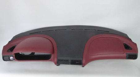

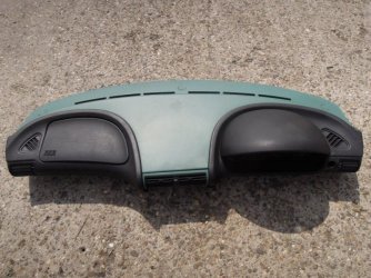

sieht leider nicht passend aus...Weiß jemand, ob sich der Instrumententräger und die Abdeckung des Beifahrerairbags (die beiden roten Teile auf dem Bild) vom Armaturenbrett lösen lassen und ob das Armaturenbrett an sich für Links- und Rechtslenker gleich ist? Der ETK sagt, das die für LL und RL gleich sind, aber irgendwie traue ich dem nicht :)

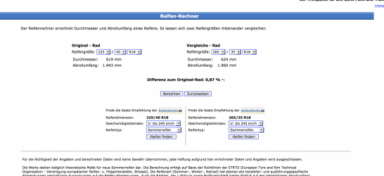

Darf man zudem aber 225/40 und 265/35 in 18 zoll überhaupt fahren wegen Rollumfang?
Und falls nicht, kriegt man auch nen 255/40er Reifen auf eine 9j Felge?
