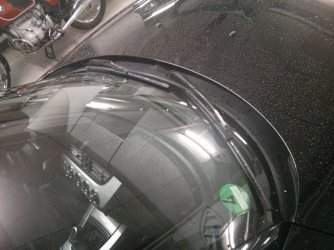

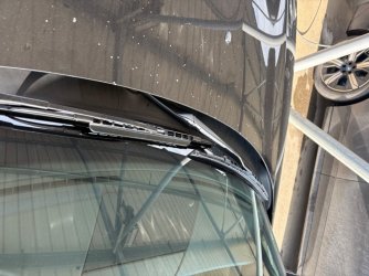

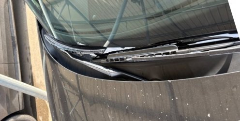

Habe seit zwei Jahren die AR551S drauf, kein Rubbeln und kein Quitschen.
Kleiner Trick: Wenn ihr dem eingearbeitetem Federstahl auf der Beifahrerseite etwas mehr Vorspannung gebt, liegt er auch vollflächig an so das der komplette Bereich gewischt wird.
